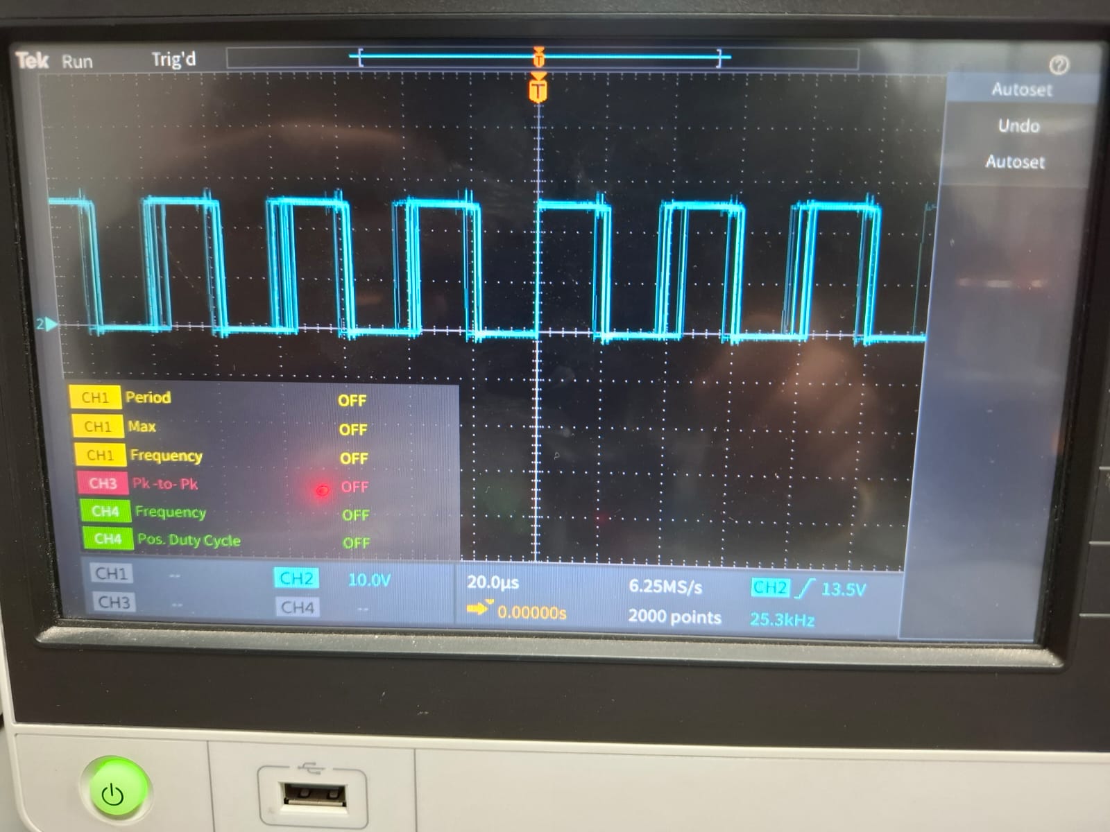

 我遇到的是 TI DRV8462DDV 驱动器。我们目前正在设计一款定制的步进电机驱动器。 虽然我花了大量时间来优化设计、但仍有几个持续存在的问题、我希望您可以帮助我解决:
  1. STEP 引脚噪声:向 STEP 输入引脚施加恒定的 3.3V 电压会触发电机的高频“振铃“噪声。
  2. 静止不稳定性:当电机静止时、我们会在一个电机相位上观察到随机可变开关频率(无论 nHOME 引脚状态如何)、这会产生可闻噪声。 我可以通过更改衰减模式或在停止时禁用 SilentStep (SS) 功能来部分减少这种噪音、但我无法完全消除它(请参阅附件 1)。
  3. 48V 与 24V 性能 (SilentStep):虽然 SS 模式在 24V 下表现出色、但尽管专门针对 48V 调整了$K_p$和$K_i$值、但它仍无法在 48V 时保持稳定性。 增加采样时间和降低单位带宽增益积 (UGB) 略有帮助、但性能仍低于 24V 工作电压(请参阅附件 2)。
  • 当 SS_THR 高于工作频率且 EN_SS 设置为 1 时、会发生这种情况。
  • 如果在启用 EN_SS 的情况下将 SS_THR 设置为低于工作频率、则可以实现正弦波形、但“静音“运行会丢失。
  1. 中速谐振/噪声:尽管使用智能调优纹波控制和自动分辨率来实现近正弦电流波形、但与 DM542 等工业驱动器相比、系统在中速范围内的噪声更高。 我怀疑这个噪声与开关频率相关。

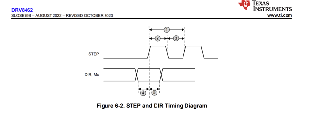

    STEP 引脚噪声:向 STEP 输入引脚施加恒定的 3.3V 电压会触发电机发出的高频“振铃“噪声。
    当步进空闲时、步进必须为逻辑低电平。 请参阅数据表中的以下时序图。 如果我理解正确、您在线圈保持电流调节期间看到电机中出现了高音调的振铃噪声、对吗? 通常、这可以通过 STDD 智能调优动态衰减模式而不是 STRC 纹波控制衰减模式来解决。 通常、电机的 L 和 R 时间常数可能是影响因素。 您能分享步进电机数据表吗?
    静止不稳定性:当电机静止时、我们会在一个电机相位上观察到随机可变开关频率(无论 nHOME 引脚状态如何)、这会产生可闻噪声。 我可以通过更改衰减模式或在停止时禁用 SilentStep (SS) 功能来部分减少这种噪音、但我无法完全消除它(请参阅附件–1)。
    默认的静音步进 PWM 频率为 25kHz、这是不可闻的。 也可以通过寄存器设置将其更改为 50kHz。

    通过使用 1/256 USEP 模式或启用自动微步进到 1/256 RES_AUTO、可以减轻 EN_SS 1 和 0 之间的可闻噪声变化。 请尝试使用此设置。
    中速谐振/噪声:尽管利用智能调优纹波控制和自动分辨率来实现近正弦电流波形、但与 DM542 等工业驱动器相比、系统在中速范围内的噪声仍然更大。 我怀疑此噪声与开关频率相关。
    在 STRC 衰减模式下、tOFF 是可变的、对于某些电机、尤其是 48V 时、tOFF 变得更长、开关频率会降低至可闻范围。 STDD 为固定的 tOFF、可以对较低的 tOFF 进行编程以增加电流调节开关频率。

    首先、数据表包含以下特性:
    当使用 SPI 接口工作时、根据 STEP_EDGE 位、STEP 活动边沿可以是上升沿、也可以是上升沿和下降沿。
    使用此功能自然意味着、当步进电机停止时、到达 STEP 引脚的信号很可能保持高电平。 此外、在初始程序启动期间、某些控制板(至少是我当前正在处理的控制板)可能会将 STEP 信号输出为逻辑高电平。 我目前正在通过使用 MCU 监控传入信号并生成固定持续时间的逻辑低电平信号来解决此问题。如果有解决此问题的硬件解决方案、我想知道。

    使用 SPI 接口运行时、根据 STEP_EDGE 位、STEP 活动边沿可以是上升沿、也可以是上升沿和下降沿。
    默认情况下、通常 STEP_EDGE 未激活。 只有在需要非常高阶跃 PPS 时才需要、但不是很常见。 下图是 STEP_EDGE 未激活的情况。 我同意、当 STEP_EDGE 激活时、STEP 可以是高电平或低电平、用于保持。
    因此、我了解了问题、只有在 STEP 高电平且 STEP_EDGE 有效时没有噪声、STEP 低电平且 STEP_EDGE 有效时才存在噪声问题、对吗?
    初始程序启动期间为高电平。 我目前正在通过使用 MCU 监控传入信号并生成固定持续时间的逻辑低电平信号来解决此问题。如果有解决此问题的硬件解决方案、我想知道。
    您的方法是正确的、必须是由 MCU 提供。 我们使用的 MSP430 MCU 有一个计时器 PWM、我们可以定义它从逻辑低电平开始。

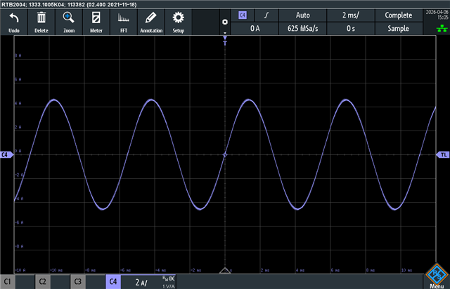

    当 SS 模式处于活动状态时、观察到的相电流如下:
    感谢您分享这些信息。 当然、在 48V 时、它看起来异常。 如果在实验室中找到类似的电机、我将尝试重现问题。 谢谢你。

    嗨、 Sevket Onur、
     Step-Motor-NEMA-23-57BHH56-300A-21BE-57HS13 似乎有多种配置。 DRV8462 是一款双极步进驱动器、必须在其中一种双极配置下使用此电机、以提供一致性能的为准。
    我拥有的最接近的步进器是 34HS31-5504S 步进器。
    规格:
    • 制造商部件号:34HS31-5504S
    • 步进角:1.8°
    • 步进精度:5%
    • 保持扭矩:4.5 牛米 (637oz.in)
    • 额定电流/相位:5.5A
    • 相电阻:0.4 Ω
    • 电感:3.5mH±20%(1KHz)
    我将其连接到具有 48V 电源的 DRV8462EVM、将 IFS 电流设置为 5A、并以 1/16 步进模式 6000 PPS 运行电机。 KP = 64 且 KP 分频器= 32 时的 I SETUP 静音步进模式。
    请参阅下面的启用静音步进时的电流波形捕获:
    我在 48V 和静音阶跃运行时没有看到任何失真问题。 希望这有助于您调试系统。
