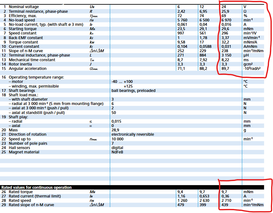

目前我尝试使用 MCF8316DEVM 板和 MotorStudio 控制 BLDC。 BLDC 电机参数如下:
设置:
我的实验室工作台电源设置为 24V、电流限值为 0.6A。
BLDC 上连接了一个齿轮箱、无法下车。 这是固定的方式,只有机械工程师理解。
这是我的 MPET:

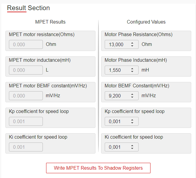

手动输入 R 和 L、如果我尝试测量这两个参数、则 MPET 只是冻结/不执行任何操作。 BEMF 和电机机械参数测量“有效“、我得到了 KP/KI、如图所示、这对我来说似乎非常奇怪。 这可能是齿轮箱引起的问题吗?
此外、如果我使用示波器和 Motor Studio Smart Tune 部分中给出的公式测量 BEMF、则 BEMF 为 ~18.14mV/Hz (Eph = 6、16V、Te = 5、1ms)。 这是正常差异吗?

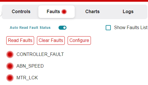

问题:
我的问题是、当我发出 10%的速度命令时、电机启动并开始在 OpenLoop 中旋转。 在 MotorStudio -> Motor Status -> Algorithm State 字段中、我可以看到称为 Closed Loop Unaligned...“的状态 或类似的东西在电机试图“跳“我的办公桌前的短暂片刻与以下故障:
还有~50%的几率会出现电流饱和故障。

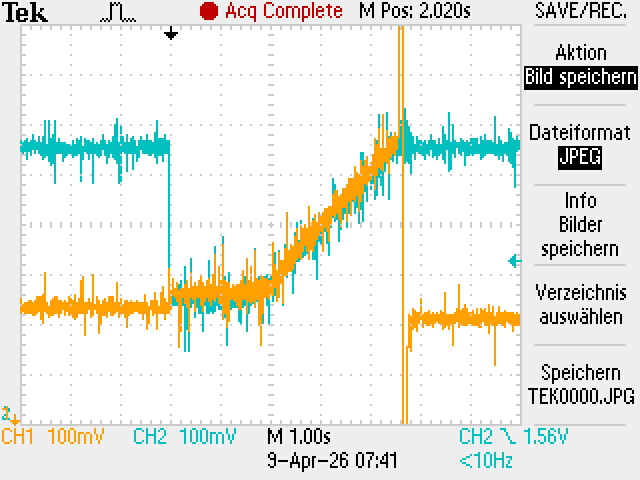

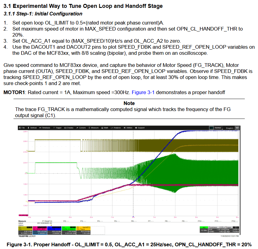

  • 按照“ AN:MCF83xx — 开环到闭环切换调优“中介绍的步骤进行操作:
    I´ve 根据示例将示波器连接到 DACOUT1/DACOUT2。 这是我得到的 ( 黄色 :DACOUT1/ SPEED_FDBK、 蓝色 :DACOUT2/SPEED_REF_OPEN_LOOP):

    尊敬的 Armin:
    µH 数据表、电机电感值以 μ H 为单位、您输入的值为 1.55mH。 您可以尝试使用 LCR 表进行测量吗?
    R 和 L 需要是正确的;否则、估算将是错误的。
    谢谢、此致
    Venkatadri S.
    你好、Venkatadri。
    感谢您的快速响应。
    如果我理解正确、电感值为 3150uH 相位、而不是 3、15uH。 因此、在星形配置中、单相电感应该是 1575mH。
    Armin
    尊敬的 Armin:
    感谢您的澄清。 我读错了。
    R 和 L 在范围内、MPET 不应失败。
    请利用 MOTORSTUDIO 提供的 SmartTune 功能、而不是 MPET。

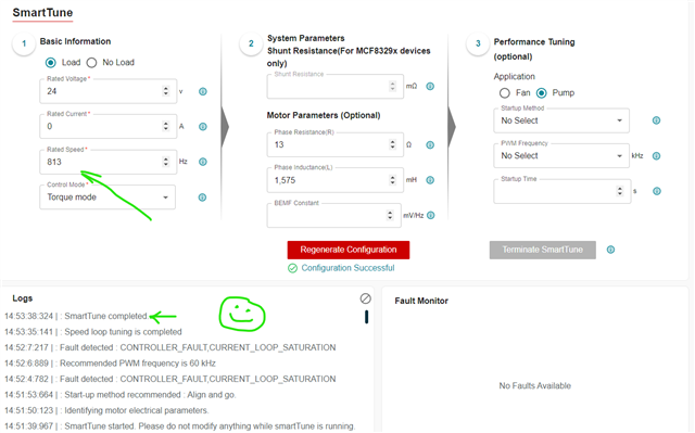

    尊敬的 Venkatadri:
    非常感谢您的努力。 我对 EVM 板进行了下电上电(断开了 USB 连接+禁用了 Benchtop PS 输出)、然后关闭并重新打开 Motor Studio 以获得所有“干净“/仅默认寄存器值等
    这是我获得的 SmartTune:
    我手动输入了 R 和 L 值以消除 IPD_FAULT。 结果:
    我重试了两次、´ve 没有出现 CURRENT_LOOP_SUATFORMATION 故障。 我觉得此时必须手动完成所有可能的参数。 你有更多的想法吗?

    尊敬的 Venkatadri:
    ´ve 成功地完成了 SmartTune 的运行。 我需要注意的是、Motor Status 选项卡中的 Speed Feedback 始终约为~710Hz、这略接近于 813Hz 的 BLDC 空载速度。 I Θ´ve 输入这些 813Hz 并获得完整运行:
    现在、当我尝试旋转电机时、仍然会出现一些故障、但比以前更好。 现在、当我在 AutoTune 之后运行 BLDC 时、“Reference for Speed Loop(速度环路参考)“和“Speed Feedback(速度反馈)“之间存在一些差异:
    在 AutoTune´ll、这两个值之间只有一个小差异、因此我想我只需要稍微仔细检查 Control Params 即可。
