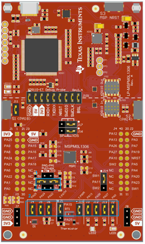

    对于 MSPM0L1306 硬件连接、请注意:
    跳线 9 和 10 连接到以下引脚。-> PA0 和 PA1 (ODIO) 可以具有上拉电阻器。
    2.移除我在此处突出显示的以下跳线。
