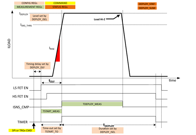

尊敬的 TI 团队:
DRV3901 数据表仅指定 上升电流斜率  中的示例  20%至 80% 距离。

    通常、对于上升/下降时间、我们指定转换为线性时介于固定范围之间的上升和下降时间。
    您能解释一下为什么该应用对上升/下降时间进行建模吗?
    从时序方面来看、t_DLY 是指示部署响应的好方法
    Ibinu
    感谢您的更新
    我正在计算  电流上升时间  以确保它保持在中  爆炸熔丝规格 。 因为电流可能斜升  非线性  在 0-20%和 80-100%区域中、因此我需要一个  校正因数。您能告诉我当前上升速率是否在 0–20%和 80–100%区域保持线性?

    我们目前在中  BMS 的预开发阶段 。 由于尚未选择最终热熔丝模型、因此我们将使用数据表执行评估  类似产品 。
    我们感到关切的是、目前的局势在这一时期有所上升  0–20%和 80–100%级  可能不够线性或速度、无法满足下的要求  最坏情况 。 因此、我们需要一个  校正因数  以安全地评估总点火时间。
    请提供一个  建议的校正因数、 这将有助于我们确认我们的设计是否符合点火要求  时间要求 。

    感谢数据表。
    根据我们需要满足>>>>>>>/uS 8mA 的规格、
    由于 DRV3901 的总上升时间约为 50us、因此这远快于 所需的最小 8mA
    希望这一点澄清。
