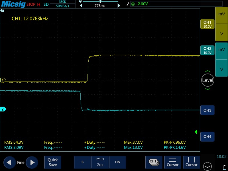

现在、我们已完成 BLDC 驱动器板的初始硬件测试、并使用 CRO 捕获了 PWM 开关波形。
我们的系统详细信息如下:
司机:DRV8300
MOSFET:STP100N10F7
配置:每个开关 3 个并联 MOSFET(但目前我们正在测试每相 2 个 MOSFET)
总线电压:64 V
应用:~4kW BLDC 电机驱动器
栅极电阻:100 欧姆 (0805)
我附上了运行期间 PWM 和开关波形的几个示波器屏幕截图。
您能帮助我们回顾一下波形并告诉我们
如果开关行为看起来正确、则可以通过执行以下操作:和
开关期间观察到的振铃/噪声是可以接受的、还是有任何进一步减少振铃/噪声的建议?
任何反馈或建议都会很有帮助。
Thumula Bhargav
    尊敬的 Thumula:
    对我来说、开关波形看起来很好、没有振铃。
    您能否在栅极信号的压摆期间提供更放大的波形? 我希望在这里看到总上升和下降时间、以便进行更多评估。
    Joseph

    您好、Joseph
    上述 CRO 输出屏幕截图是在将栅极电阻从 100 欧姆修改为 30OHM (0805) 封装后拍摄的。
    请在验证上述图像时考虑此信息。
    期待您的反馈。
    Thumula Bhargav
    尊敬的 Thumula:
    即使栅极电阻较小、波形看起来也很好、没有过冲/振铃。 我在这里没有看到任何问题。
    操作是否符合您的预期? 您看到了任何问题吗?
    波形对我来说很好!
    Joseph
