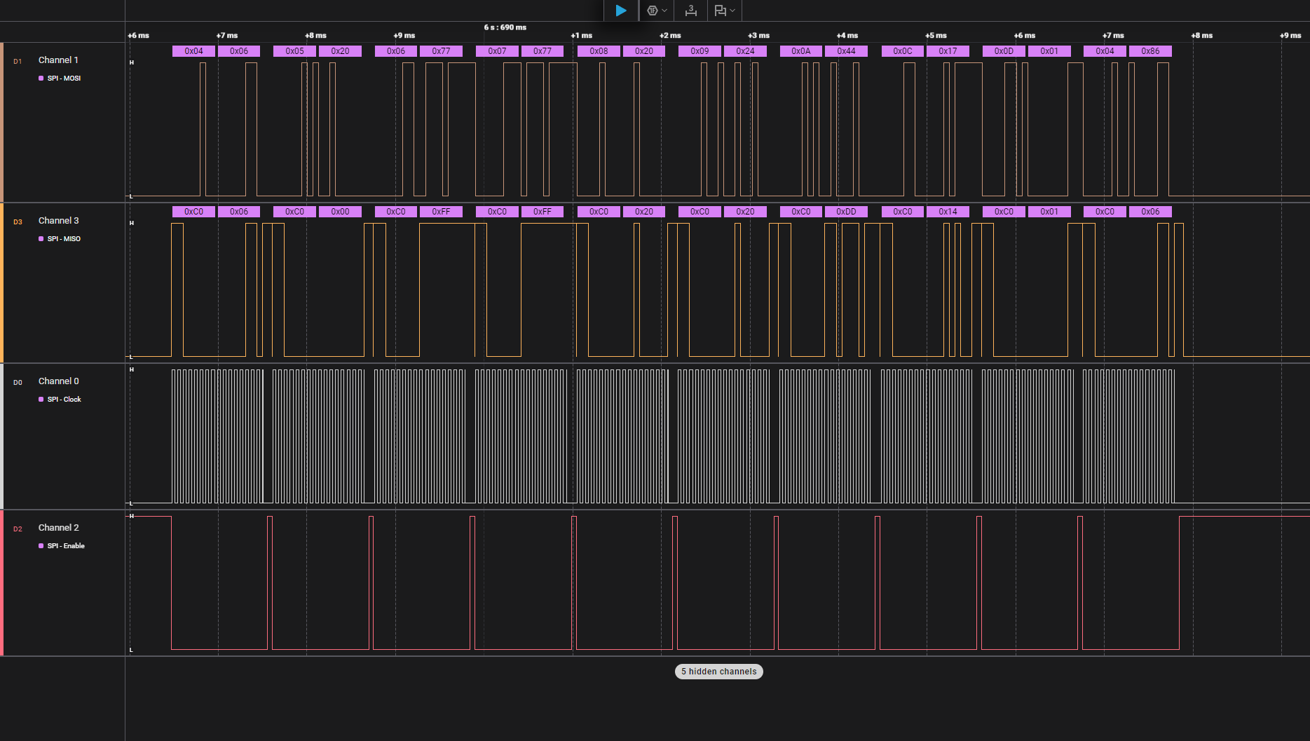

我目前正在使用 TI 的 DRV8706S-Q1 电机驱动器、并且在尝试通过 SPI 通过外部 MCU 访问其寄存器时遇到了问题。
当我尝试写入寄存器时、该操作似乎不会生效。 此外、当我读回寄存器值时、它们始终返回默认值、而不是我尝试写入的值。 这使我无法确定问题是由 SPI 通信引起的还是由电机驱动器本身引起的。
我随附了 SPI 帧的屏幕截图、以供您参考。
您能否帮助查看这篇文章、并就可能的原因或调试步骤提供指导?

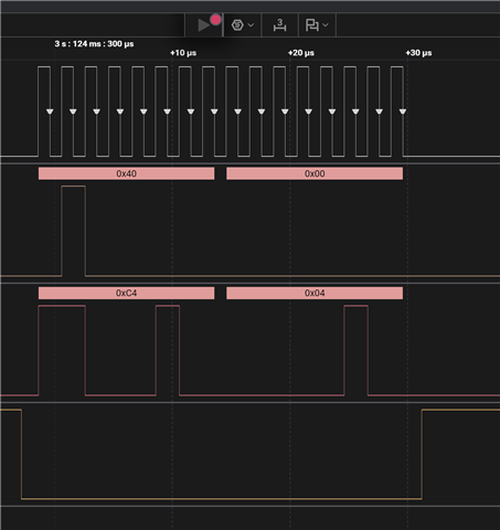

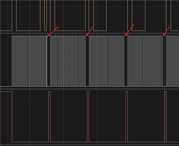

    我无法 从屏幕截图中放大的详细信息查看 SPI 事务。 如果可能、假设使用了 Saleae 工具、您可以压缩并上传.Sal 文件吗? 我发现图像中的 SPI 时钟存在异常。 请参阅下面的。 我注意到 在第 16 个时钟之后有额外的时钟或尖峰。 如果发生这种情况、DRV8706S-Q1 将拒绝该帧。 您能检查一下吗? 由于您有 SDI 和 SDO 活动、我认为额外的时钟可能是问题。
    请参阅下面的 SPI 事务示例、不同的器件示例、但协议相同。

    感谢@Murugavel4637 的快速响应、我调整了 SPI 配置、现在我可以与驱动器通信。
