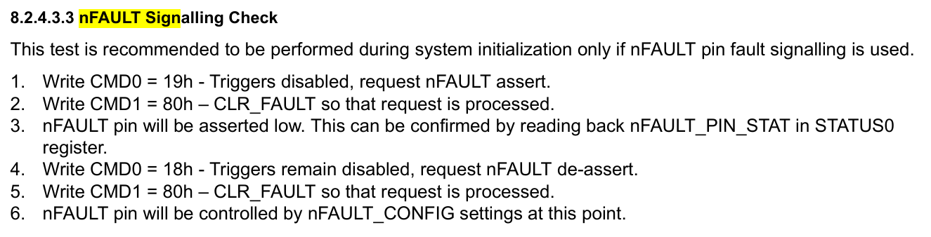

客户提出了一个问题。 客户正在待机状态下进行 nfault 信令检查。
按照数据表中显示的步骤进行操作。 写入 CMD1=80h 后、他们可以看到 nFAULT 引脚被置为高电平。 但它们无法通过 status0 寄存器(位 1)读取相应的状态。 CMD1=80h 后、状态 0 寄存器仍显示 PIN 为低电平。

    在步骤 3 中、当读回寄存器时、您会看到寄存器位为 0 或 1。 预期它将为 0。 在步骤 1 之前、回读应为高电平。
    这是否符合客户所看到的内容?

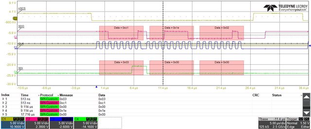

    客户遇到的问题是 nFAULT_PIN_STAT 位状态无法首次刷新到 nFault PIN 状态。 但为了读取该位、在 10us 延迟后刷新至正确状态。 您能仔细检查一下吗? 我是否可以知道测试中使用的 SPI 模式和 SPI 时钟频率?
    以下是客户提供的波形。  在 nFAULT_PIN_STAT 上读取错误状态(未添加 10us 延迟)。 在增加 10us 延迟后、正确的一个是正确的。

    SPI CLK 频率为 1MHz。 客户 SPI CLK 频率是多少?
    Mojtaba.
    尊敬的 Mojtaba:
    客户正在使用 5MHz SPI CLK 频率。 您可以尝试 5MHz 频率吗? 还请在波形中添加 nFAULT 引脚状态。 可以替换 SDI 信号。

    我已经在 5MHz 测试了 SPI 时钟、并按预期运行。 客户的数据代表两个不同的 THI_nSCS 值。 该器件的最小值为 2µs。 使用 GUI 在 EVM 上调整此时序并不简单。
    GUI 能够使用 10µs 的 THI_nSCS 正确读取寄存器。 您能否请客户提供读取正确值的最小 THI_nSCS 值? 请请求他们共享 Thi_nSCS 值 5、8、10 和 12µs 的数据。 然后、我可以在内部跟进。 感谢你的帮助。

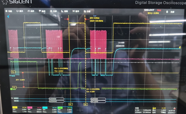

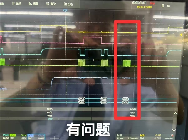

    客户刚刚联系我、他们在其他项目中也发现了同样的问题。 这两个工程的原理图几乎相同。 但这种现象略有不同。 捕获 nFAULT 引脚、切换至低电平。 但仍从寄存器读取高电平。 在这种情况下、10us 延迟时间不够、这会将延迟时间增加至 20us。 您可以找到如下所示的波形。
    请检查并建议后续步骤。
    SPI 时钟为 5MHz、THI_NSCS=5us。 (CH1=nSCS、CH2=CLK、CH3=SO、CH4=nFAULT)

    也可以完全再现。 但客户提到、SPI 时钟频率越高、就越容易出现这个问题。 500kHz 频率没问题。 5MHz 会有问题。 但他们没有尝试 1MHz、2MHz。
    -您提到状态会在 10us 后刷新。 如果延迟 10us、它是否正常工作。 您能澄清一下吗?
    是的、添加 10us 延迟就可以了。 但问题在于、对于不同的工程、这种延迟时间可能不同。

    NFAULT 引脚值在 STATUS0 寄存器中的 FLT_PIN_STAT 中更新之前、通过数字抗尖峰脉冲进行处理。 抗尖峰脉冲时间可能很长 15-17us 。
    无论 SPI 工作频率 (SCLK) 如何、 20us 都应该足够了。 如果您有任何问题、敬请告知。
