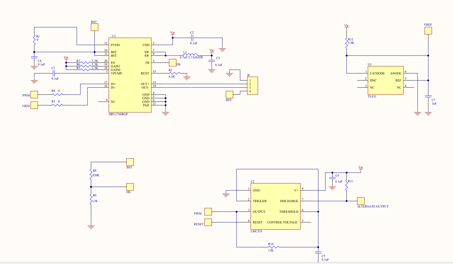

您好的团队、
您能帮助查看 DRV2700 原理图吗? 因为 Cuatomer 的 PCB 无法正常工作。 我移除 R3/R4、并向引脚 17/引 脚 16 移除+–2V sin。 但是 out +-没有波形。
我比较 EVM、 发现了一些与 EVM 不同的发现现象。
我的阶跃是输入电压输出到 PCB、升压准备就绪 (100V) 并将 sin 2V 输入到 PCB 中。
您能分享我的案例的调试经验吗? Thasks

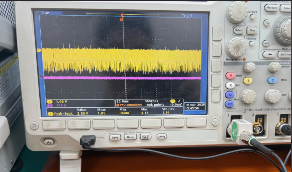

发现了与 EVM 不同的两个现象。
  1. 当和中只有 5V 时、我测量到引脚 16/17 产生噪声。
  2. ~电源输出电流高达 50mA)(EVM 正常工作为 10 μ A 20mA)
    R3/R4 缺失。

    尊敬的 Hailong:
    是否有任何更新? 谢谢
    R3 和 R4 不是可选的。
    它们形成 VMid 偏置网络、用于设置引脚 15/16 的共模电压‑。 内部放大器只能在其输入处于定义的窗口(≈VMID±1V)内时工作    。
    • 移除分压器后、输入就会保留 悬空 。 内部输入级饱和、误差‑μ A 放大器输出轨‑μ A 至‑μ A 电源轨、H‑电桥随机开启/关闭→您在引脚 15/16 上测量“噪声“。
    • 此外、内部调节环路无法计算适当的感测电压、因此升压转换器永远找不到有效的感测电压 加载提示 并在空闲电流(≈30‑50mA) 下)下保持导通  状态。
    ‑、请按照 TI 参考设计完全安装分压器(或使用 eval‑板丝印上的确切值)。 典型值(来自 DRV2700EVM 原理图)为 R3 = 31.6kΩ (至 VCCX)。  R4 =的 31.6kΩ(至 GND)
    当 VCCX = 100V 时 、这将使 Vmid≈50V 、这是高‑电压版本的正确偏置。 如果您使用的是低‑电压版本 (VCCX≈5V )、则分压器为 10kΩ / 10kΩ 、提供的 Vmid≈2.5V 。请勿混合使用这两者。

    移除分压器后、输入保持悬空。 ‑‑级饱和、误差放大器输出轨→至‑Ω 轨、H‑桥随机开启/关闭 您在引脚 16/17==>A 上测量“噪声“:我观察到 EVM 和客户 PCB 的引脚 16/17 都悬空、但噪声水平有很大不同。
    答:如何查找引脚 16 和引脚 17 基础型 DRV2700EVM 的 31.6K?
    我向引脚 17/16 注入+–2V 电压可用于 DRV2700 EVM。 不使用任何电阻。
    当 VCCX = 100V 时 、这将使 Vmid≈50V 、这是高‑电压版本的正确偏置。 如果您使用的是 低‑电压 版本 (VCCX≈5V )、则分压器为 10kΩ / 10kΩ 、提供的 Vmid≈2.5V 。请勿混合使用这两者。
    ==>我不在标准之下
