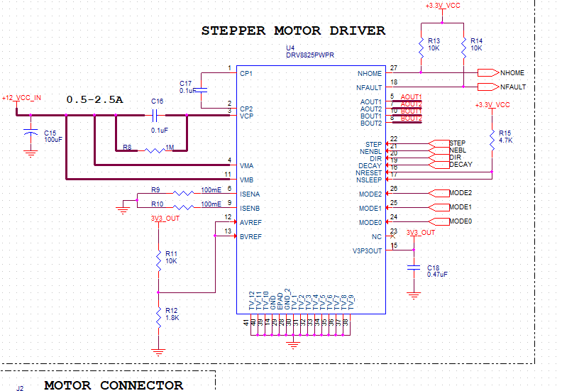

大家好、我正在将 DRV8825 集成到我的电路中、在该电路中应该向我的电路添加反激式二极管。我使用的是 NEEM 23 步进电机。是否推荐使用反激式二极管 、数据表中未提及它。您能否阐明以下电路是否需要额外的保护 diodes.itional 保护二极管感谢您。

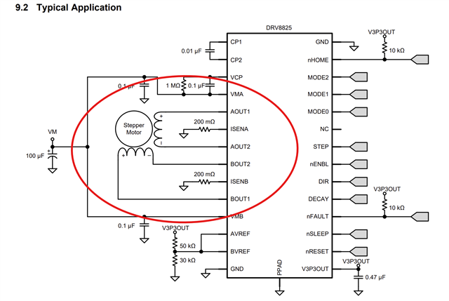

    感谢您在这个论坛上发帖。 双极步进电机直接连接到输出端 — 请参阅数据表中的下图。 无需外部反激式二极管。 对于电感非常高的步进电机、可以使用外部快速肖特基二极管、对于四个输出中的每一个输出、一个从 xOUTx 连接到 VM、另一个从 xOUTx 连接到 GND。 通常不需要这些引脚。
