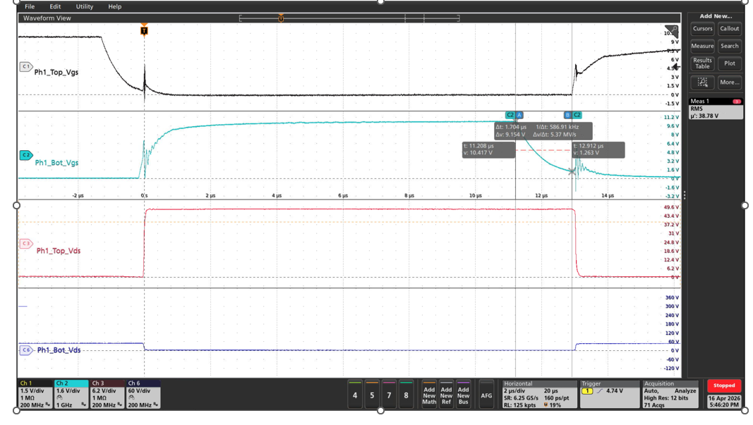

我们正在使用 带有桥接 MOSFET SJQ112ER 器件的 TI DRV8353FSRTAR 三相 f 驱动器、但在测试中我们没有获得正确的 VDS 和 VGD 波形  请 检查以下 Wavefrom 建议解决方案。 image.pngimage.png

    我们测试的是不同的  IDRIVE  设置:
    • 用例 1:  350mA 灌电流
    • 用例 2:  拉电流= 700mA、灌电流= 1100mA
    • 情形 3:  拉电流= 1A、灌电流= 2A
    但是、我们观察了  结果相同  动态范围。
    我们还测试了不同的  击穿风险  高达  3µs 但也有  没有改进
    此外、我们配置了  双向电流检测放大器  振铃。 我们还检查了  SOA 引脚  以确定它是否持续复位输出。
    您能告诉我要设置的最小建议值、以便我验证结果吗?
    在上图中、当  高侧 MOSFET 导通 、我们观察上的电压  底部 MOSFET 的栅极  同时(红圈)。 观察到的电压约为  2V 。 因为 MOSFET 阈值电压约为  2V 、低侧 MOSFET 可能意外导通、这可能导致  击穿  添加寄生电容。
    你能建议 我怎么能爱这个问题 ?

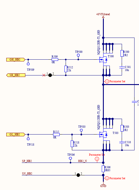

    您好:
    栅极驱动电流似乎仍然很高、或者可能这些栅极信号线路上存在很大的电感
    以下是一些建议:
    1.将 IDRIVE 减小至~Ω 150mA / 300mA、或添加栅极电阻器。
    2.实施 RC 缓冲电路以减少振铃
    3.评估 PCB 上 GHx、GLx、SHx、SLx 信号的布线宽度和长度。
