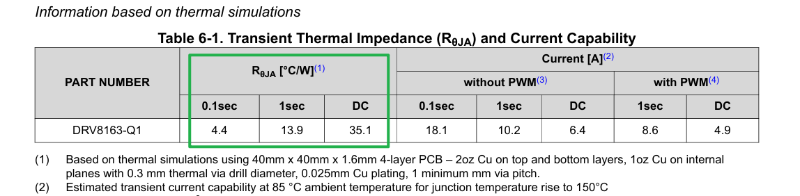

  数据表构成 DRV8163-Q1、热阻抗如下:
工作条件为 40mm*40mm*1.6mm 4 层 PCB、带 2oz 铜。 我想了解其他条件下的参数。 我想知道您是否拥有它们?

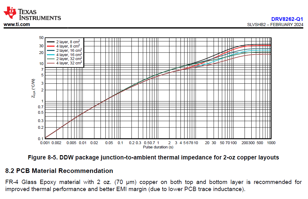

例如、DRV8262-Q1 直接显示了结温、铜厚度和面积之间的关系图。 您能为我提供一个与 DRV8163 类似的图吗?
    出于同样原因、我们确实需要 DRV8163 提供与 DRV8262 相同的热阻和工作时间/PCB 层/PCB 面积关系曲线。
    与 DRV8262 一样、突出显示涉及多条热阻曲线、这对于显示不同 PCB 区域和不同铜 层数下的热阻曲线至关重要。

    抱歉、目前尚无不同 PCB 区域的可用数据。 我们正在努力获取这些信息、但在另一个月内可能不会提供这些信息。

      感谢您的答复。 我希望您提供的后续数据将包括 4 层 、1.6mm 厚的电路板、2oz 厚 的覆铜(尺寸为 12cm² Ω 和 55cm² Ω)的热数据。 这两组数据对于我的应用非常重要。

    我会尽快提供两种板配置的结果。 完成这些热仿真前、当前估计交货周期为 1 个月。
