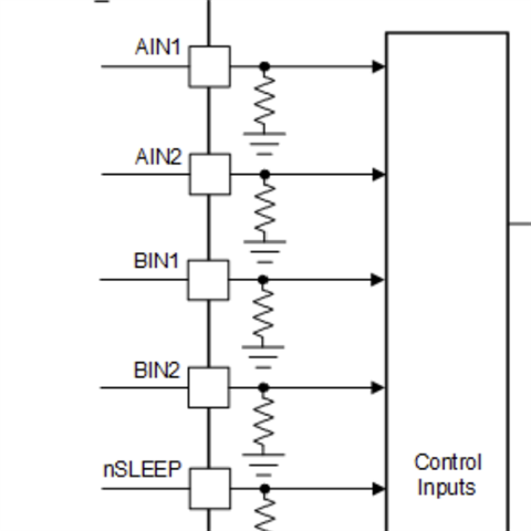

我有一个关于使用 DRV8426E 驱动四个单向有刷直流电机的问题。 我的理解是、应该可以在单向模式下操作四个电机、但我想确认电机连接正确。
  • 对于单向有刷直流电机、电机端子应该连接在 AOUT1 和 GND 之间、还是连接在 BOUT1 和 GND 之间(即,使用 AINx/BOUTx 作为以 GND 为基准的单端输出)?
  • 在此配置中、如果未使用 AOUT2、是否可以将 AOUT2 保持开路(悬空)、或者是否需要将其连接到特定的电平/条件?

    DRV8426E 仅始终以全桥模式运行。 它不能在独立半桥模式下运行。 这意味着一个控制输入 (PWM 驱动输入到 EN) 会影响两个输出。 请参阅数据表中的下表。
    因此、不建议使用该驱动器驱动四个独立的单向 BDC 电机。 您必须考虑在独立半桥模式下运行的驱动器。
    对于单向有刷直流电机、电机端子应该连接在 AOUT1 和 GND 之间、还是连接在 BOUT1 和 GND 之间(即使用 AINx/BOUTx 作为以 GND 为基准的单端输出)?
    由于输出之间的相互作用、单向电机无法像前面提到的那样独立运行。
    在此配置中、如果未使用 AOUT2、是否可以将 AOUT2 保持为打开状态(悬空)、或者是否需要将其绑定到特定的级别/条件?
    未使用的输出必须保持开路。 但是、同样、不建议将该器件用于驱动 4 个单向 BDC 电机。

    我的理解是、“不建议“只是因为无法对每个电机进行独立控制。 不过、我认为在物理上仍然可以通过在输出和 GND 之间连接每个电机(例如 AOUT1 和 GND 之间)来旋转电机。
    我的想法是正确的吗?

    该数据表对于 DRV8426E 和 DRV8426P 是通用的。 虽然两款器件都不支持独立半桥运行、但 DRV8426P 具有四个独立的 PWM 输入控制、具体请参阅下文。 根据其控制表、可能对四个单向 BDC 电机进行有限控制。 但是、使用 DRV8426E 时、不可能实现这一点、因为 PH 和 EN 控制使电桥方向由 PH 控制 — 如果将两个单向 BDC 电机连接到该全桥、则只有其中一个电机能够在给定的时间运行。 两者不能同时控制。 如果应用程序可以接受此限制、则可以采用此方案。 这就是我的意思。

    对于此配置、当 AOUT1 为高电平时、连接到 AOUT1 的电机运行、而连接到 AOUT2 的电机停止运行、这是正确的吗?

    我会遵循数据表中提供的控制表。 请参阅下面的。 nSLEEP 必须为 1、唤醒。 当 AEN = 0 时、AOUT1 和 AOUT2 均为 Hi-Z。 当 AEN = 1 且 APH = 0 时、AOUT1 为低电平 (0V)、AOUT2 为高电平 (VVM)、而当 AEN = 1 且 APH = 1 时、AOUT1 为高电平 (VVM)、AOUT2 为低电平 (0V)。 因此、通过此控制、只有其中一个 AOUTx 可以运行、而另一个停止。 如果 AEN = 0、两个电机将停止。 当 nSLEEP = 0 时也是如此。
    上述说明假设电机从 AOUT1 连接到 GND、从 AOUT2 连接到 GND。
