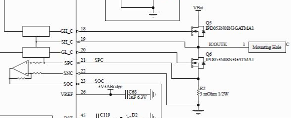

您好:
我正在使用 DRV8353 设计三相 BLDC 电机控制器。 我想使用外部同相放大器来实现自定义过流保护 (OCP)、但我担心 DRV8353 的运行情况。
【设置】
分流配置:我想在低侧 MOSFET 源极和 GND 之间使用一个固定值的分流电阻器。
电流检测:由于我的目标电流下的原始分流电压(设置为过流)对于 OCP 响应而言过低、分流器上的电压会馈入外部同相放大器。 [例如、分流电阻器为 0.1 Ω、过流为 2A。 然后、分流电阻器上的电压为 0.2V。 但如果 OCP 电压为 0.5V、OCP 将不工作。 因此我想使用放大器将 0.2V 升至 0.5V。]
【核心问题】
如果以这种方式使用外部放大器、SPx(以及 DRV8353 中的低侧内部栅极驱动器源极)的电压电势将与低侧外部 MOSFET 的实际物理源极电压不同。
电势不匹配:如果由于外部放大器、实际 MOSFET 源极和 SPx 引脚之间存在电压差(例如 0.1V ~ 0.3V)、是否会导致栅极驱动级不稳定?
允许范围:在栅极驱动性能下降或器件损坏之前、实际 MOSFET 源极和 SPx 基准之间是否存在最大允许的电压偏移?
    您好:
    我认为轻微的偏移不会导致 DRV 器件 SP-SN 引脚出现问题。
    如果使用外部放大器提供电流检测功能、则可以禁用 DRV 器件的 OCP 并仅依赖外部保护。
    Joseph
    您好、
    我可以使用吗  同相放大器  在分流电阻器和 SPC 引脚之间、启用 DRV 器件的 OCP  而不改变分流电阻值?
    您好:
    是、但您需要注意器件的 OCP 触发电平会不同、确保这不会在正常运行期间触发。 我不确定这会对 SP 引脚上的电压电平执行什么操作。 只要它不违反任何绝对最大值规格、并且不会“错误“触发、您就应该很好。
    Joseph
