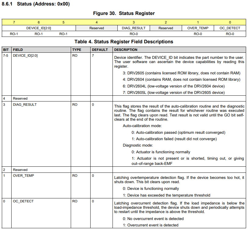

快速按下开关 10-15(视情况而定)后、DRV2605 不再开始驱动 LRA。 请参阅“背对背开关压力机.jfif“。 其中通道 1 连接在 Out5+和 OUT5-之间。 其中通道 2 连接到 PWM 信号。 我可以看到 Status 寄存器报告 0xE4。 DRV2605L 数据表将位 2 显示为保留。 有关此行为发生后导出的寄存器值、请参阅 DRV2605LEVM-MD_20260424_161155_NO-LONGER-START.txt。
我发现、将 MODE[2:0]更改为 Internal(内部)并返回 External Trigger(电平)似乎可以暂时修复它。
为什么会发生这种情况、如何防止发生这种情况?
