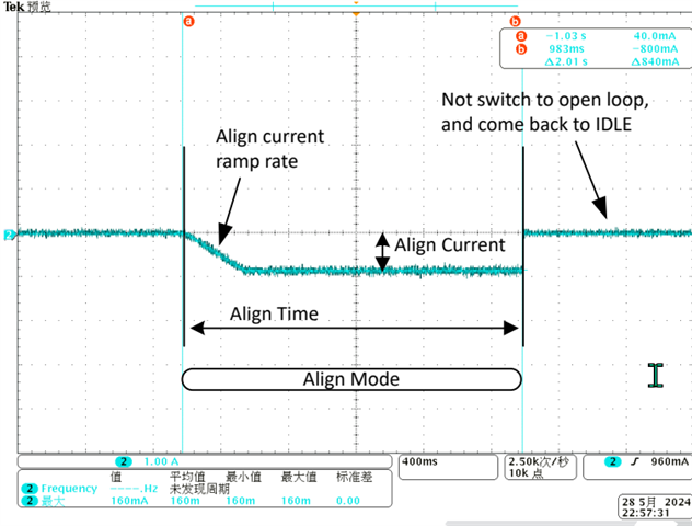

    按照以下指导验证电流环路:
    1.强制开环
    将 pUserCtrlRegs ->algDebugCrtl1.b.forceAlignEn 设置为 1b 以启用强制对齐模式。
    将 speedInput 设置为非零值以使电机旋转。 下图展示了强制对齐模式下的电流波形。
    2.强制开环
    将 pUserCtrlRegs -> algDebugCrtl1.b.closeLoopDis 设置为 1b 以启用强制开环模式。
    下图显示了强制开环模式下的电机相电流波形。
    您可以检查电流波形 幅度和频率是否与您的设置匹配。
    如果所有这些都有效、我认为您的电机参数/速度闭环 PI 参数存在严重错误。

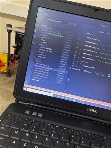

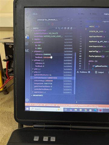

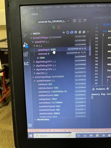

    2.当我们设置“maxmotorSpeed =50.0“,然后 将 speedinput 设置为 5000,那么它将驱动电机超过 50 Hz ,为什么会发生这种情况? 我正在使用扭矩控制模式。 我已连接屏幕短路设置和实际测量速度(图像 1 和图像 2)。
    显示一些值的估计速度参数如何将其转换为实际速度或频率值。(图 3)。 在 Image4 中、我设置了 IQ27 格式和十进制表示法。
