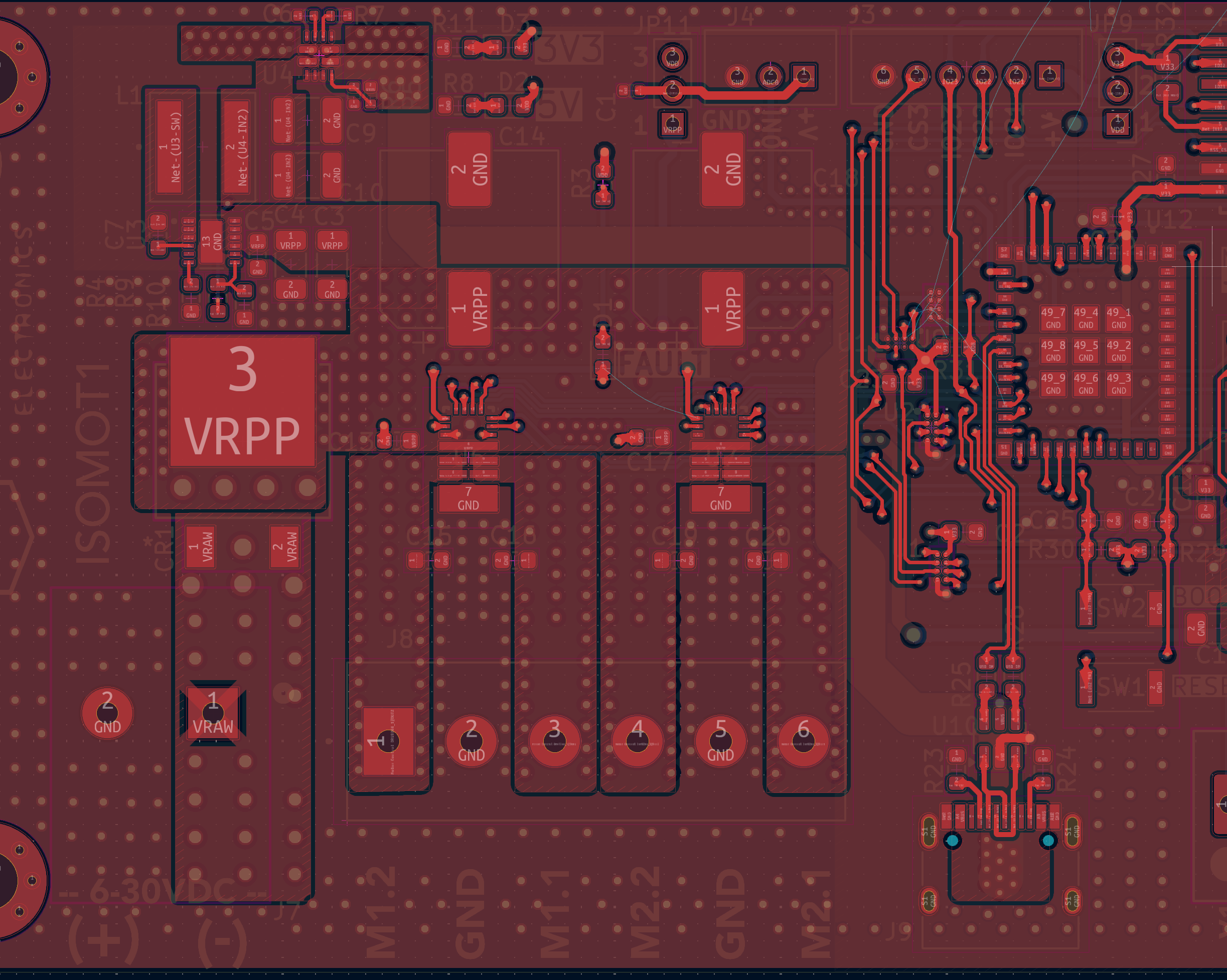

大家好、我正在使用 DRV8244-Q1 开发定制原型、以运行与 2-3M 长连接线连接的 24V、有刷直流太阳能跟踪器电机。  电源为 24V、使用 PWM 模式和全 H 桥。
如果我使用 100%占空比(无开关)、一切正常、恒定电流低于 3A。  几乎任何 PWM 脉冲都会导致 TSD 故障。  我本来以为会是 VMOV、但它会设置在范围内、如果反激式脉冲非常大、也许 TSD 就只剩下让器件标记出来了?  在这里不确定、因为它实际上是在第 1 个 PWM 脉冲的下降沿发生的。
我使用的是 470uF/50V 大容量电容器、如下面的布局所示(希望您可以看到 8244 上的电容器轮廓)、尽管这与示例布局非常匹配。  通过 4 层 PCB 上的乘缝合层、电源耦合良好。  我附上了顶部铜的屏幕截图、其中包含所有相关电源。

应该改进布局、在电机引线上添加更大的电容器或 TVS 二极管以允许在 PWM 模式下运行?

    几乎任何 tsd 脉冲都会导致 TSD 故障。  我本来以为是 VMOV、但它设置在范围内、可能是 tsd
    我的问题:
    我是否应该改进布局、在电机引线上添加更大的电容或 TVS 二极管以允许在 PWM 模式下运行?
    大容量电容器 470uF/50V 看起来合理。
    使用的 SR 设置是什么? 由于慢速压摆率 SR 会使开关损耗显著增加、器件可能会遇到 TSD 故障。 假设您使用的是 H 型号、请尝试对 SR 引脚进行更快的 SR 设置。
    此致、Murugavel
    您好 Murugavel。  谢谢你的快速忏悔。  我将使用 PWM 频率为 78kHz 的 SPI-S 型号、但 20kHz 会产生相同的行为。  我使用的是 SPI-S 型号、S_SR 位= 000b。  我要尝试 S_SR=111b。
    仅使用最快值是否有问题、或者是否应确定有效的最慢设置?
    尊敬的 Wade:
    S_SR 位= 000b 是最慢的 SR、导致高开关损耗可能会降低热性能。 具有合适 S_SR 设置的更快 SR 应该会为您解决此问题。
    tsd 仅使用最快值是否存在任何问题、或者我是否应该确定最慢的有效设置?  [/报价]
    SR 设置是在应用中 EMI/EMC 性能与开关损耗(热性能)之间进行权衡的结果。 最快速的价值可能会导致 EMC 问题。 确定良好的权衡方案是 SR 设置的最佳实践。
    此致、Murugavel
