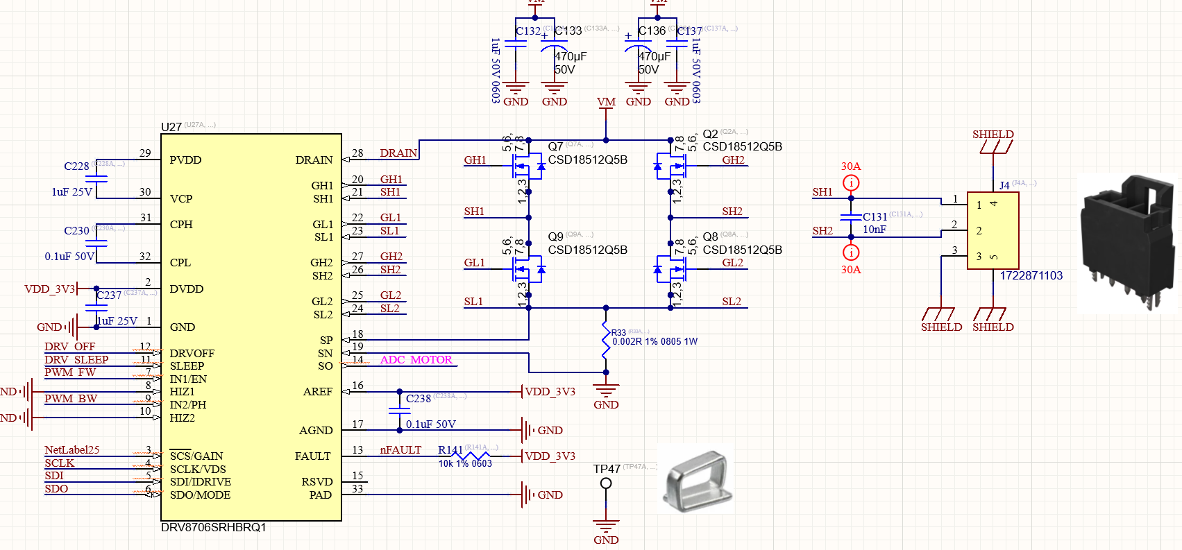

你好
感谢您对分流电阻器连接 (R33) 的看法 — 我可以这么做吗?
尽管电机方向不同、驱动器将始终仅测量正电流
提前感谢、

    感谢您的提问。 您能否分享客户的姓名(OEM 和一级供应商)? 您能否分享电机的应用用例(例如汽车座椅位置控制,门锁等)?
    R33 位置正确。 电流测量是双向的、可用于测量正向和反向电机电流方向。
    建议在 SO 引脚上添加可选的 R/C 滤波器尺寸(例如 1k Ω+ 1nF)。 LPF 可用于消除高频噪声。 默认值可以为 0 Ω+无电容、如果需要、可以添加 LPF。

    非常感谢您的答复
    仍然没有客户 — 它是面向未来项目的 PoC 阶段和开发平台
