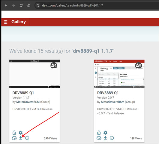

尝试在测试计算机上为 DRV8889-Q1EVM 应用安装 GUI 的 Im。
我在产品页面上下载了该版本、但首先里面有 3 个应用程序、没有真正的描述。 我需要安装哪一个? 我尝试了所有这些方法、但由于 GUI Composer(缺少该工具)、安装失败。
有没有说明,哪一个应用程序是正确的,在哪里可以得到正确的 GUIComposer ?我需要手动下载,因为我的测试系统无法连接到互联网,这就是我无法使用云 GUI 的原因。
    尊敬的 Mike:
    感谢您的问题。 DRV8889-Q1EVM 的正确版本是 GUI 1.1.7。
    在哪里可以获得正确的 GUIComposer?我需要手动下载它们、因为我的测试系统无法连接到互联网、这就是原因

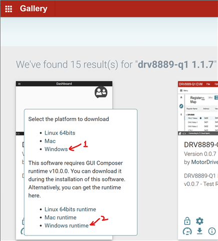

    我假设您指的是 GUI Composer Runtime 安装程序。 请按照以下步骤操作。
    1.  使用您的 myTI 凭据登录 https://dev.ti.com/gallery/。
    2.搜索 DRV8889-Q1 1.1.7。
    3.点击下载图标。 将 Windows 安装程序 (1) 和 Windows 运行时安装程序 (2) 下载到本地计算机的下载文件夹。
    4.首先运行 Windows 安装程序。 当显示运行时安装程序的弹出窗口时、选择 Install from local folder(从本地文件夹安装)并指向您下载的 Windows 运行时安装程序。
    5.这样就完成了 DRV8889-Q1EVM GUI 1.1.7 的本地桌面应用程序安装。
