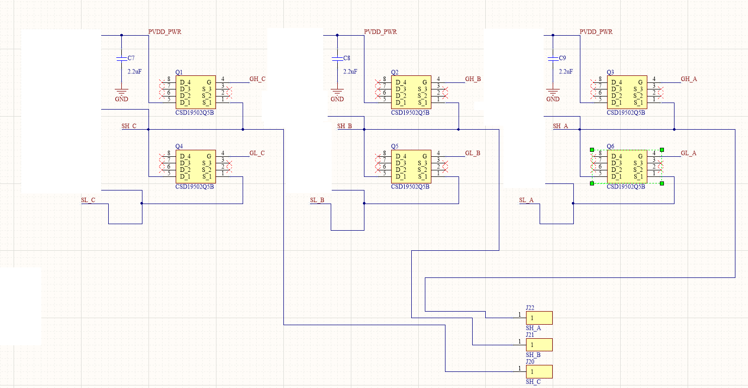

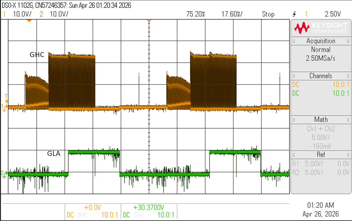

我使用 DRV8305 来驱动 BLDC 电机。 这是 MOSFET 的原理图。 与高侧相比、低侧开关 MOSFET 的热要高得多。 I 测得的 GLx 上升时间为 880ns、下降时间为 880ns、GHx 的上升时间为 100ns、下降时间为 42ns。 I 将 IDRIVEN 和 IDRIVEP 更改为 iDRIVE_LS SINK=0.75A、surce=0.5A。 然后、我测量了 GLx 的上升时间 140ns 和下降时间 92ns。 但与高侧相比、低侧仍然明显更热。 你有什么建议吗?
此致 Hussain Khodadadi

    您好:
    FET 导通的时间应该是主要的热源。 如果高侧和低侧 FET 上升/下降时间保持不变、它们应该具有相似的热分布。 您能否以 50%的占空比运行、看看是否仍然观察到低侧 FET 升温?
    Joseph
    低侧以 100%占空比工作。 PWM 处于高侧。 这是奇怪的,低侧加热更多。
    您好:
    这是否意味着您一直在传导 FET 低侧? 这可以解释为什么它们更热。
    因为它们一直在运行、这意味着恒定的传导/电流会导致发热。
    Joseph
    您好:
    我在低侧 MOSFET 中施加了 PWM、高侧以 100%占空比工作。 真有意思。 现在、高压侧加热更多。 您推荐什么? 我是否应该对高侧和低侧都应用 PWM? 或者一侧会在一段时间内以 100%占空比工作、然后在其他时刻降低占空比?
    您好:
    是、将 PWM 应用于高侧和低侧。 它们应按照您使用的换向顺序交替相位。 有一个相位 PWM 高侧、一个相位 PWM 低侧和一个相位高阻态。
    Joseph
