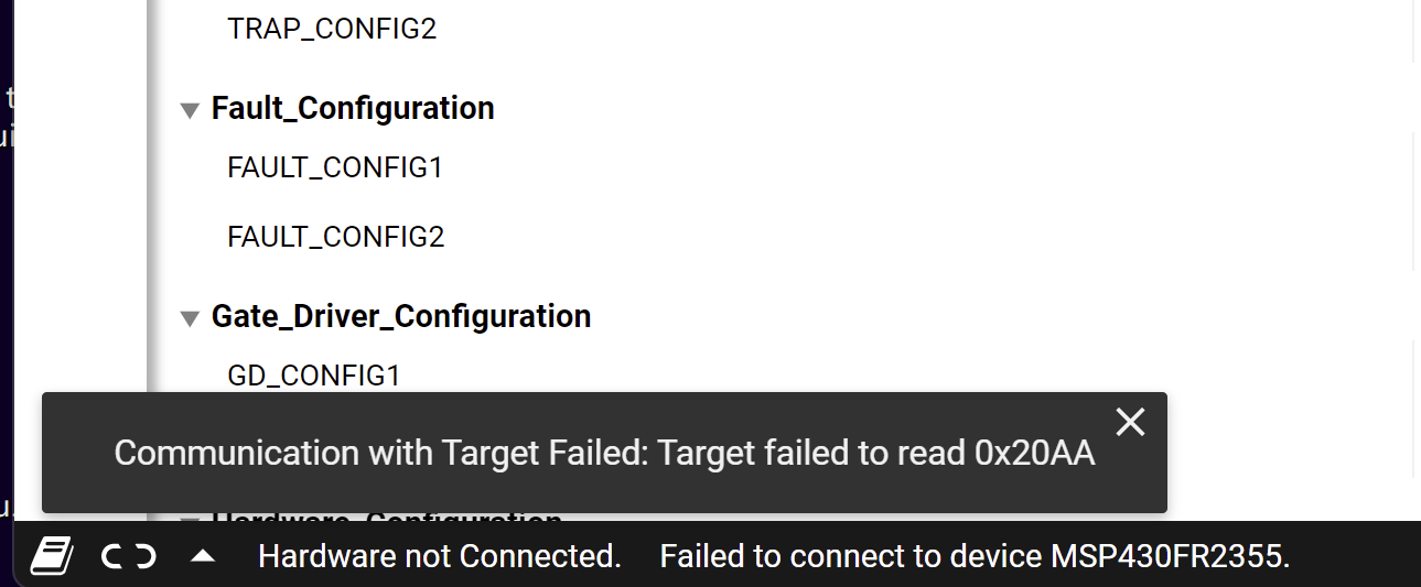

我们目前正在使用 STM32H7 系列芯片与 MCT8316A 芯片通信、同时我们希望使用 MCT8316GUI 来调试 MCT8316A 芯片。 但是、当打开 MCT8316GUI 时、会显示“连接到器件 MSP430FR2355 失败“。 我想问一下、MCT8316GUI 是否只能通过您的开发板连接? 是否有办法使用 ST 芯片等其他芯片进行连接? 如何实现这一点?
    你(们)好
    MSP430 开发板提供了连接 GUI 与器件所需的协议。
    将开发板的 I2C 线路连接到板上的 MCT8316、并确保 STM32H7 SCL/SDA 引脚不与 MSP430 信号冲突 — 考虑将 STM32 引脚配置为输入。
