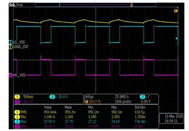

    当我们使用 DRV8161 EVM 内部电源时、负载电流绝不会进入 DCM、但当我使用外部 GVDD 和外部 5V 逻辑电平时、它将进入 DCM。 对于外部电源、当我将占空比增加到 80%以上时、它将进入 CCM 模式。您可以参考以下波形
    VBATT:24V
    负载:电感
    1 引脚 PWM
    占空比:30%
    频率:1.2KHZ
    PWM:5V
    1) 使用 EVM 内部电源
    2) 使用外部电源
    3) 外部占空比为 80%
    您能解释一下为什么会发生这种情况吗?
    您好:
    外部电源是否能够满足电机应用的电流要求?
    Joseph
    你好、Jospeh、
    是的负载正在从电池获得足够的电流。
    您好:
    这是将 PVDD 降压至 GVDD 电压电平的 LM5164。
    也许一些外部电路支持 GVDD 电压、当 GVDD 由外部供电时、不会出现该电压。
    我认为该问题与 DRV 器件无关。
    Joseph
