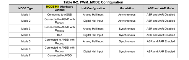

我有一个 24V 低电感 BLDC 电机(带霍尔传感器)、相间电感为 11、4uH、我应该使用该模式设置来通过 MCT8316ZT 控制此类电机。
是否需要外部电感器来使用 MCT8316ZT 驱动此类电机?
    您好、
    始终为每种器件类型启用 AAR 和 ASR。
    该器件可支持高达 200kHz 的 PWM 频率 。 首先在 EVM 板上尝试它、然后我们可以考虑增加一些电感。
    谢谢、此致、
    Venkatadri S.
    评估模块用户指南显示了 ASR 和 AAR 可以使用 异步调制 (R22= 0 欧姆)启用、但数据表未显示此模式。 根据数据表、ASR 和 AAR Enabing 只能与同步模式配合使用。
    什么是正确的?
    您好、
    请参阅数据表中的 MODE 引脚配置
    谢谢、此致、
