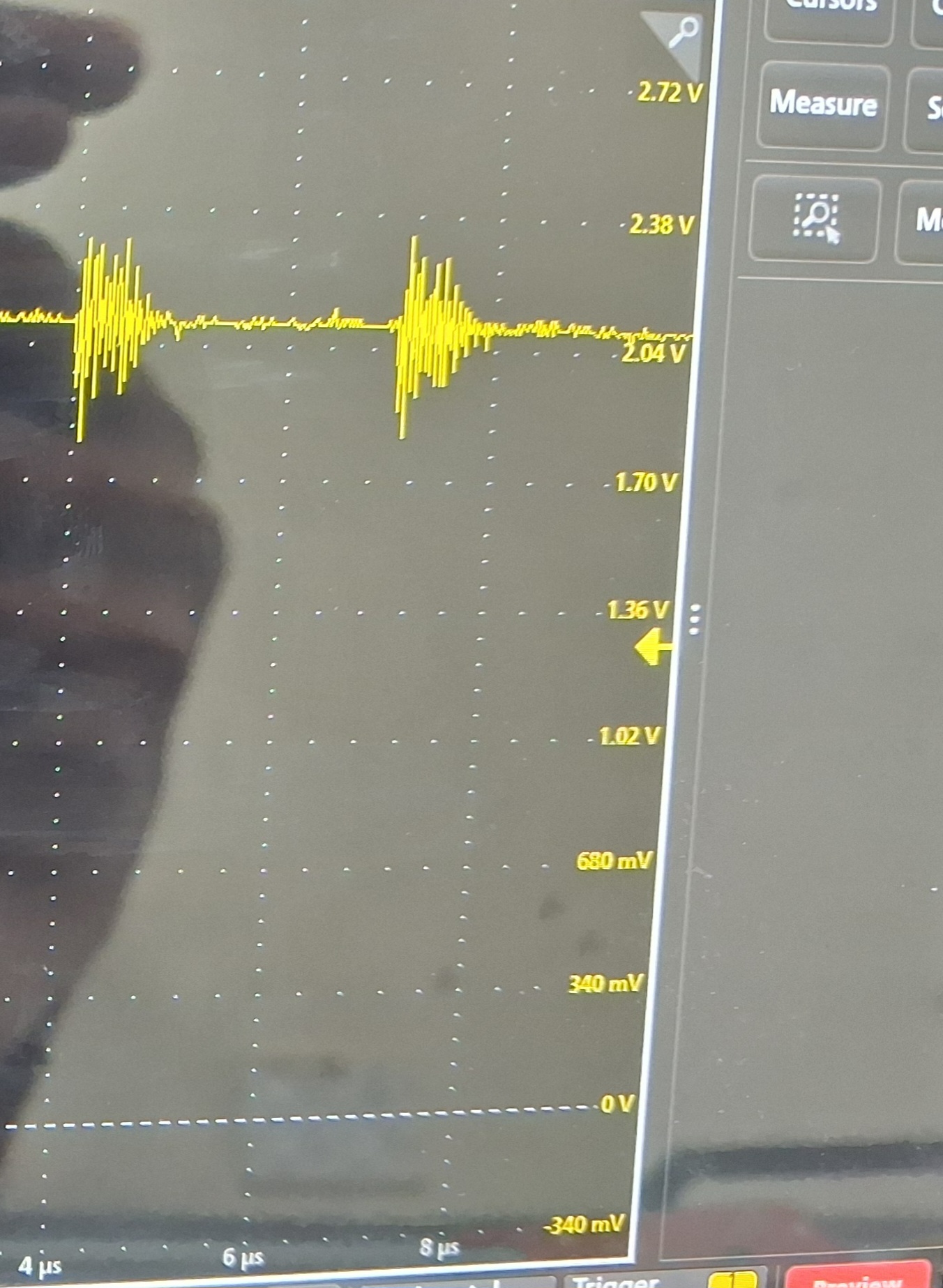

您好、

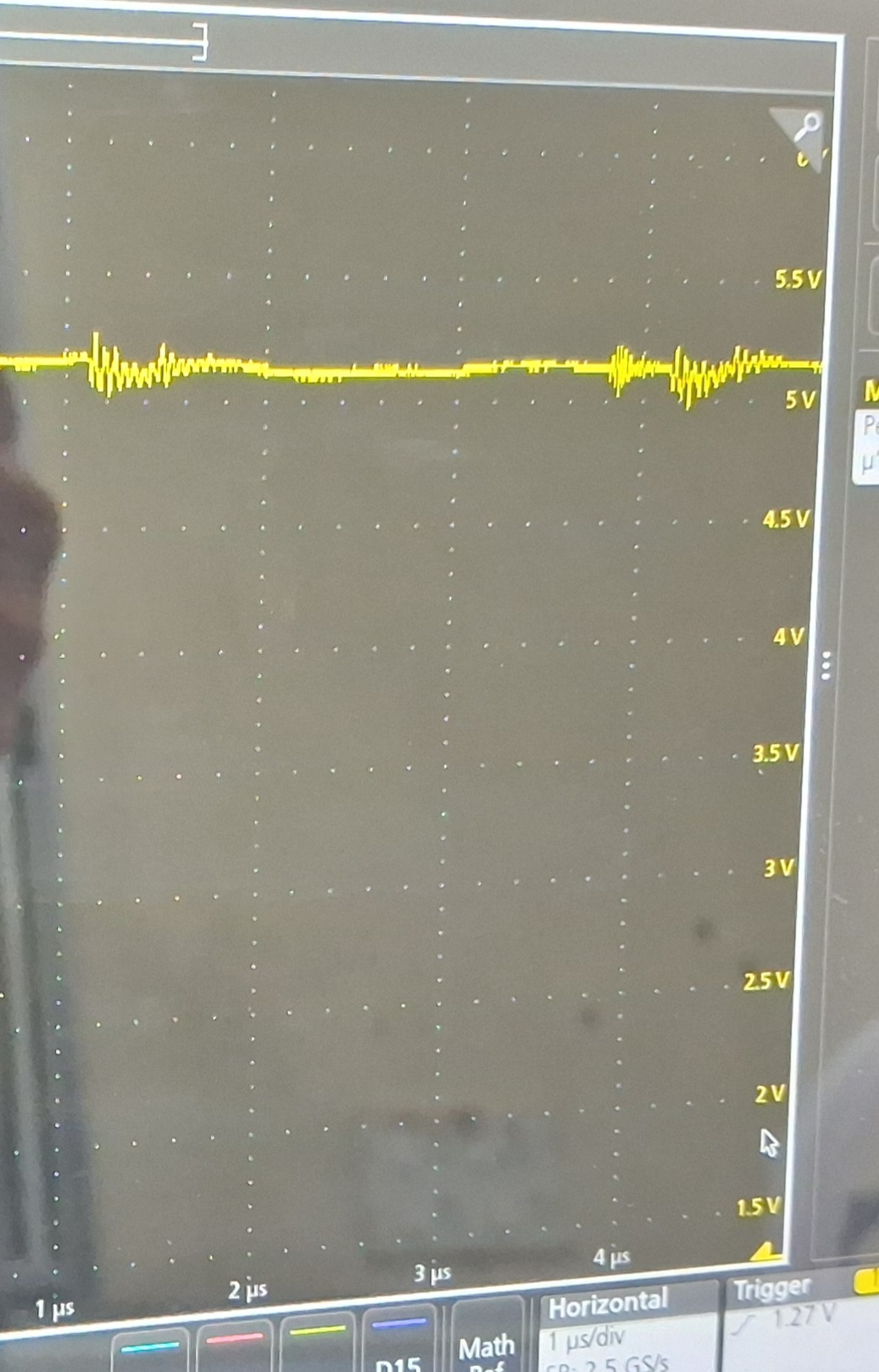

我们开发了基于 LAUNCHXL-F28379D 和 BOOSTXL-DRV8305EVM 的定制板。 我们使用输入 ADC 引脚监测输入电压并观察到电压波动。 通过仔细观察、我们发现 Vsen_PVDD(控制器的输入)中存在振铃。 在大约 333KHz(每 3us 一次)处观察到振铃、与所使用的直流/直流转换器频率类似、这可能会导致控制器读取的 ADC 值出现波动。

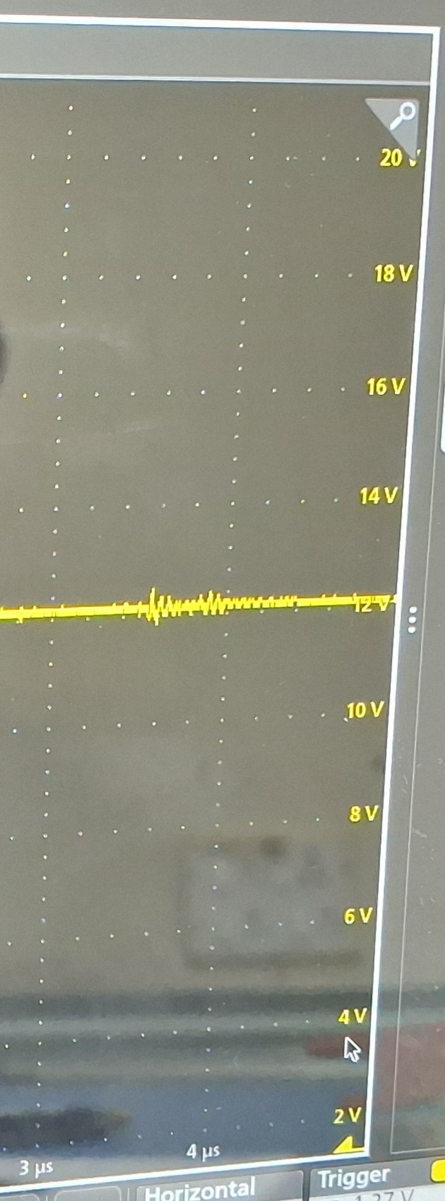

在进一步检查时、我们还观察到直流/直流转换器 12V 输出中出现振铃。 下面提供了有关我们原理图的一些信息、本文还随附了相关信息以供您参考。
  1. 驱动器 DRV8305 和 控制器 TMS320F28379D 与各自的接地端 (DRV_GND 和 GND) 进行隔离。
  2. DRV_GND 和 GND 通过铁氧体磁珠连接。
  3. 有一个直流隔离式转换器用于 生成 12V_IPLB 、该转换器连接到 TI 开关 稳压器、 以 GND 作为基准的控制器需要生成 3.3V 和 1.2V 电压
  4.  还有一个 稳压器 LMR16006  、用于生成以 DVR_GND 为基准的驱动器所需的 3.3V_DVR。
为了进一步检查观察到的振铃、我们移除了 DRV_GND 和 GND 之间的铁氧体磁珠、但仍然存在振铃。
分离 DRV_GND 和 GND 的目的是隔离电机运行期间从驱动器到控制器可能出现的噪声。
我们希望您提出建议、说明可以在当前原理图中采取哪些其他措施来消除这种振铃行为。 此外、关于在未来设计中应实施哪些措施的建议。
还随附了 Vsen_PVDD、12V 和 3.3V 范围的图像。
Schematics.pdf
    您好:
    在电源线上使用更多的大容量电容器有助于减少振铃波形。 如果您可以稳定直流/直流转换器的输出、这将有助于减少您根据开关稳压器输出看到的周期性振铃。
