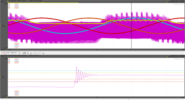

客户测量 LMG2100R044 的开关浪涌、并观察到浪涌定期出现。 他们还注意到、在高侧使用专用电源时、浪涌消失了。
关于 LMG2100R044 的自动加载操作有两个问题:
  1. 自举操作是否根据需要打开和关闭、如果是、该决策的标准是什么? (它是否基于 Cboot 的电压?)
  2. 是否有任何建议的方法来抑制与自举电路相关的浪涌?
Hayashi

    请详细描述“冲动“。 是电压浪涌吗? 电流浪涌?  您在哪个节点观察到浪涌电压? 您在哪个引脚上观察到浪涌电流 ? 您如何测量浪涌以及浪涌 IF 电流的方向是什么。

    在 SW-PGND 处、浪涌被视为电压浪涌。 您可以看到下面的波形吗?
    LMG2100R044 用于三相逆变器、电源电压为 48V。 绿色和粉色分别是每个 LMG2100R044 的 SW-GND。
    只有绿色波形使用专用电源、其他波形使用 LMG2100R044 内部的自举电路。
    Hayashi

    当 V (HB-HS) 大于~5.0V 时、该器件会关闭 VCC 和 HB 之间的开关、以断开 HB 电容器充电路径。 这用作 HB-HS 钳位。
     为了进行进一步调查、请测量 V (HB-HS) 并捕获在 V (SW-PGND) 上出现浪涌时的一些放大波形。

    我附上客户测量的波形
    CH1 为 HB-HS、C3 为 SW-PGND
    Hayashi
    你好 Hayashi
    看起来 V (HB-HS) 不足以导通开关。 请仔细检查一下。
