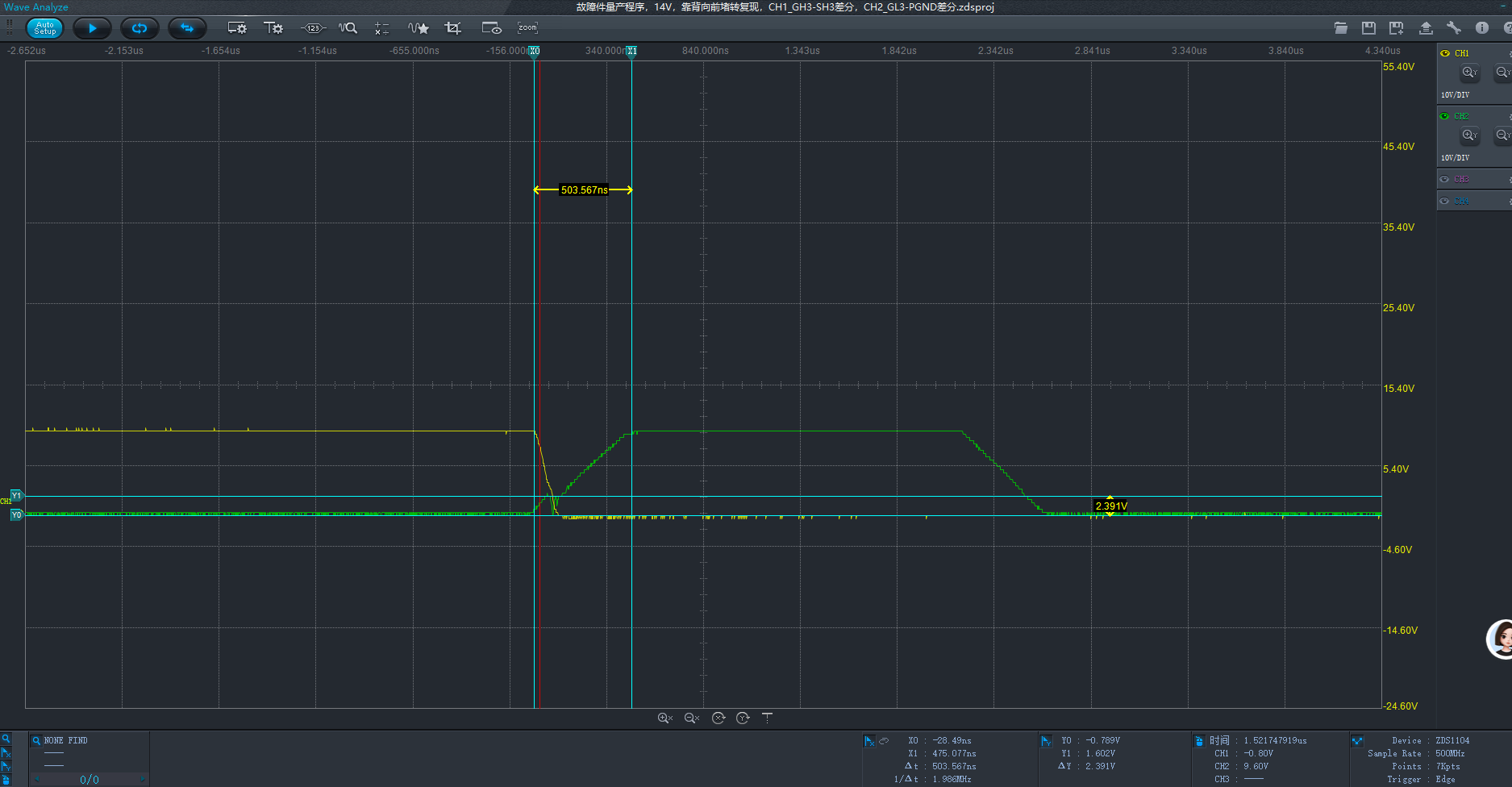

  1. Tdrive 设置为 4us。 这是从下面的波形开始的吗? 是光标 X0 还是光标 X1? 因为 VGS 故障发生在 Tdrive 设置为 4us 时。 但在设置为 8us 时并不会发生。 VGH 是以 GND 为基准的 GH3。 VGS 是 SH3 的 GH3 基准。
  2. GH3 在驱动电机时具有 100%的占空比。 但几秒钟后、VGS 故障可能会异常触发。 这种情况发生的机率约为 0.2%。 下面是波形。 黄色 CH 是 SH3 的 GH3 参考。 绿色 CH 是以 GND 为基准的 GL3。 VGS 故障发生且驱动器输出被下拉、这很奇怪。 我让客户禁用 VGS 诊断。 则电路会正常工作。 您能否就如何调试?wave.jpgBR 提供一些意见

    首先、您客户的波形显示了 4us tDRIVE 的“过小 IDRIVE 电流“。
    在 tDRIVE 周期结束时、栅极驱动电流将增加到 I_STRONG。 但是、应使用 I_STRONG 在 GATE 信号的 tf 之后使外部 FET 保持关断状态。
    以下是工程图示例。 作为黑色、如果 IDRIVE 设置太小、在 tDRIVE 结束之前栅极电压不会达到底部。 这并不好、可能存在 VGS 故障。
    PROPERI IDRIVE 和 tDRIVE 设置值类似于蓝色。 栅极电压应在 tDRIVE 结束之前完成下降。
