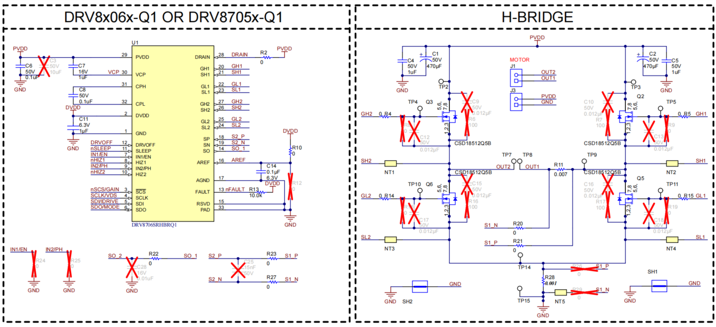

大家好
我倾向于在该设计中使用 DRV8706S、您能否提供足够的帮助来解决以下问题:
(1) 是否需要在 MOSFET 之间的栅极和漏极之间设置电阻器、电容或 R_PULL_DOWN?
(2) 在 EVM 的电路图中、MOSFET 栅极和漏极之间的电阻器和电容的函数是什么?
庄弘毅
    您好、
    感谢您的提问。
    栅漏极上的电容和电阻器是可选的、仅支持备份封装。 无需添加。
    通常情况下、DRV 的可编程 IDRIVE 足以控制栅极 tr 和 tf 的压摆率、如果有人想要测试它、添加 R/C 是可选的。
    Shinya
