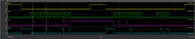

尊敬的 TI 支持团队:
我希望您做得好。 我对 DRV8376SNLGR 器件的 SPI 时序行为有疑问。
根据数据表、器件使用时钟线处于空闲低电平、在上升沿发送数据、在下降沿接收/锁存数据。但是、实际器件行为与时序图不匹配。
SDO 会在下降沿发生变化、而不是在上升沿之后发生变化、如上所述。此外、当 CS 变为低电平时、SDO 会在第一个时钟沿之前驱动 MSB。
此 SDO 时序是否符合预期?
Shoma.
    其他信息:DRV8376EVM 与此问题无关;PCB 是专为 DRV8376S 设计的。
    下面显示了测量波形以及数据表中的相关图、以便进行比较。
    我担心在这些条件下、微控制器可能无法确保有足够的保持时间。
    如果您能提供任何技术指导或建议、我将不胜感激。

    我想澄清一下、我没有 DRV8376EVM。
    我所附的波形是在我们自己的电路板上测量的。
    在我们的电路板上、SPI 读写操作可以正常工作、但这似乎是“实际性能“结果、而不是我们可以依赖的设计保证。
    我已经查看了数据表中的 SPI 通信部分 (7.5)。
    但是、我们观察到的 SDO 时序行为与说明和时序图不匹配、尤其是相对于 SCLK 上升沿的 SDO 转换。
    这种差异使我们很难确保可靠的设计裕度、而且目前还在阻碍我们的评估。
    非常感谢您的支持。

    现在、我们从数据表中知道、  当 SPI 空闲时、数据在下降沿捕获或采样、并且 SCLK 和 SCLK 处于低电平、这意味着  我们器件的 CPOL=0 和 CPHA=1。 您能否检查您的主机控制器是否设置了类似的设置。
    Rajesh
    Rajesh 您好:
    感谢您的答复和对定义的澄清。
    是的、根据 DRV8376S 的要求、我们的主机控制器配置为 CPOL = 0 和 CPHA = 1。
    SPI 通信本身工作正常、我们可以不会出现问题地读取和写入寄存器。
    我们在电路板上观察到的 SDO 时序与数据表中的时序图不匹配、尤其是相对于 SCLK 上升沿的 SDO 延迟。
    感谢您的持续支持。

    您好、Rajesh、感谢您的跟进。
    目前、由于时间安排方面的限制、设备已不再在我的手中、因此我现在无法执行其他测量。 当设备再次可用时、我将能够捕获更详细的波形、并在需要时使用逻辑分析仪捕获这些波形。
    同时、您能否说明一下我之前分享的波形中缺少哪些特定信号或时序点? 通过了解您的确切要求、我可以在设备退回后准备正确的测量设置。

    您好、Shoma、
    我刚开始检查不同实例上的 SDO 和 SDI 行为、以查看它们的行为是否一致。 同时、您是否可以检查下面 0x3F 寄存器的位 3 中的值。
    Rajesh
    Rajesh 您好:
    在我的电路板上、0x3F 寄存器的位 3 读数为 1。 您能解释一下这个位的含义吗?
    根据数据表、寄存器说明为:•系统控制寄存器(偏移= 3Fh)[复位= 0008h]位[3]—保留、类型= R/W、复位= 0h
    由于数据表将位 3 标记为“保留“、并复位值为 0、因此我想确认哪种行为是正确的。

    您好、Shoma、
    感谢您的确认。 数据表似乎错误。 请您在此处写入 0、而不是在 第[3]位中写入 1 。 这很可能会解决错误的 SDO 问题。 请注意、您必须在同一寄存器中写入 WRITE_KEY(14-12 位)才能对此寄存器进行写入。
    Rajesh

    尊敬的 Rajesh:
    我知道位[3]应写为 0。 我的新问题与 write_key 有关:对于位[14–12]、值是否应为 0x5?
    如果所有其他位都是 0h、这是否意味着我应该将 0x5000 写入该寄存器?
    谢谢你。
    您好、Shoma、
    是、请将位[14-12]写入 0x5、 位[3]写入 0x0。 休息您可以保持读的相同。
    Rajesh
    大家好、Rajesh 和
    将位[14–12]写入为 0x5、位[3]作为 0x0 后、该问题已在我的电路板上解决。
