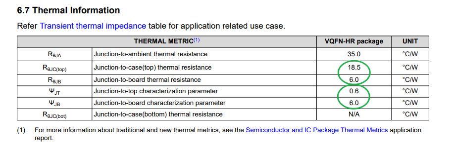

尊敬的专家:
客户想知道为什么热阻 Rtheta 结至顶部高于 Rtheta 结至底部的热阻、而对于热表征参数、psi 至顶部的偏压小于结至电路板的热阻?
客户了解定义以及这些参数是如何测试的、但他们不能理解为什么两个规格的顶部和底部之间的关系会被颠倒?Pls 会帮助您解释这一点、谢谢。

    我认为本文档 将 提供比我更好的解释、但下面是我至少如何理解它。  半导体和 IC 封装热指标(修订版 D)
    我将假设这里的 RthJC (bot) 应该是 RthJB(结至电路板)。
    RthJT 假设器件耗散的所有功率都流经封装的顶部、而 psiJT 没有并考虑部分功率通过电路板耗散、其中大部分功率是耗散的。 由于大部分 热能 由电路板耗散、并且通过顶部耗散的总热能很小、因此 psiJT 值也较小、因为温度梯度会较小。
    Joshua

    感谢您的回复。 客户还想知道的是、数据表中标记的 DRV8263-Q1 的最大输出 28A 电流能力。 它是如何测试的、并且采用了 PCB 的哪种热设计?
    数据表首页上的最大电流输出从最大 OCP 阈值规格中拉取。 因此、28A 是 DRV8263-Q1 在不触发 OCP 的情况下可以输出的最大电流、但这只能在很短的时间(可能是 10s)内达到、然后再触发 TSD。
    为了更好地了解器件的电流能力、建议查看数据表中的瞬态热阻抗 (RθJA) 和电流能力表(表 6-1)。 下表列出了为热分析假设的 PCB 和器件配置。 此处列出的 PCB 用于 EVM、以便比较和分析热性能。
    我们还有一个热量估算器计算器、它可以接受用户的负载曲线并绘制 随时间变化的估算芯片温度。
