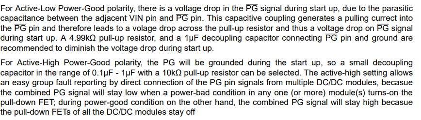

我正在使用具有高电平有效电源正常状态的 UCC35131DQDHARQ1。 为什么这里建议同时使用高电平有效和低电平有效上拉电阻? 对于高电平有效输出、该电源正常引脚是如何工作的?
    尊敬的 Anjana:
    电源正常引脚是开漏输出引脚。
