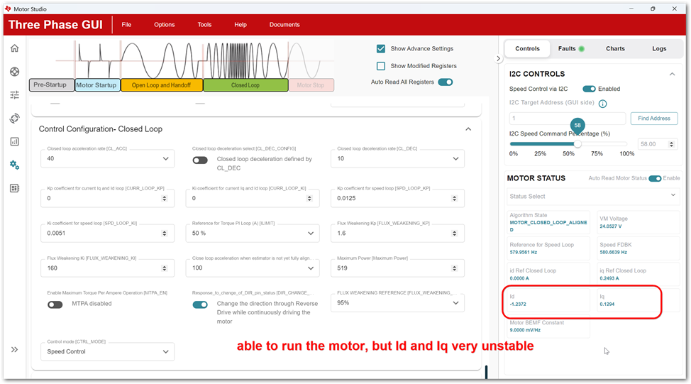

    我按照调优指南进行了操作。
    MPET 调优正在工作、因此它确实会提取 BEMF 参数和 kp、ki。
    但是使用 kp 和 ki (speed) 时、它非常不稳定、因此我手动调优 kp 和 ki。
    电机能够运行、但有两个问题、一个是 Iq 和 id 非常不稳定、Id 将跳到非常高的电流(例如–2A 电流)、远大于 Iq。 第二是当速度超过 70%(最大 1000Hz)时、它失控、速度将高达 1200hz、并显示红色错误。
    如何微调?
    尊敬的荣伟:
    请共享电机调优文件以及在启动期间捕获的相电流。 您是否 还可以检查电机在速度控制模式下运行的性能?
    Dhinesh
    尊敬的荣伟:
    请将识别到的电机调优参数写入器件 EEPROM、对器件执行下电上电、并再次验证显示的电流读数。
    对于第二个问题、请将 CLOSED_LOOP3 和 CLOSED_LOOP4 寄存器值分别修改为 0x197A51EB 和 0x738CDC20。 我修改了电流和速度环路 Kp 和 Ki 以避免过冲。
    Dhinesh
