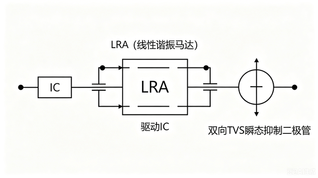

    因为 EVM 专为在受控条件下进行短期实验室评估而设计。 大规模生产产品必须处理异常情况、例如突然的 VDD 功率损耗、硬 LRA 制动和 ESD 事件、这些异常情况会产生超过 IC 绝对最大额定值的反电动势尖峰。 一个包含 LRA(线性谐振执行器)、 驱动器 IC、双向 TVS 瞬态抑制二极管的电路示例、如下所示。
    关键 PCB 布局指南如下所示。
    1. 将保护元件放置在尽可能靠近 LRA 连接器而不是驱动器 IC 的位置。
    2. 保护元件和 LRA 引脚之间的所有布线应短于 5mm。
    3. 对高电流路径使用宽布线(≥0.3mm)。
    4. 使用实心接地平面可更大限度地减小寄生电感。
    5. 避免并行于 LRA 布线的高速数字信号。

    在 LRA 上添加推荐的反并联快速二极管或双向 TVS 不会对智能环路闭环运行产生负面影响、LRA 谐振频率跟踪和闭环反电动势采样不会降低性能。
    1. 在正常供电工作状态(VDD 有效)下:LRA 反电动势幅度较小 (<±1V)、钳位二极管的正向电压(器件为~0.7V、肖特基二极管为~0.3V)会阻止二极管导通、所有反电动势信号仍流入 DRV2605 的内部检测电路以进行智能环路算法计算;保护组件保持空闲状态、不干预信号路径。
    2. 仅在 VDD 异常断电情况下:LRA 较大的反电动势超过二极管正向电压、保护元件导通以漏极浪涌能量、浪涌能量恰好是预期的保护措施、并且不会影响正常的闭环控制。

    场景 A: 在两个 OUT 引脚之间(电机端子之间)连接双向 TVS (TSD05C)(TI 建议的拓扑)
    这是最佳触觉电机保护设计:TVS 仅钳制电机两端的电压差、而不是每个连接到 GND 的 OUT 引脚的绝对电压。
    11.5V 钳位限制是 OUTP 和 OUTN 之间的峰值差分电压、每个引脚到 GND 的电压仍将保持在芯片的 5.5V 绝对最大限制范围内。 在这种情况下、11.5V 钳位是完全可以接受的、它可以完全抑制电机开关操作产生的反电动势尖峰、而不会对 DRV2605L 造成风险。

    从保护“OUT“引脚免受 LRA 反电动势的影响的角度来看、可以使用 TSD05C、因为大约在绝对最大电压 (11.6V (5.8x2) 范围内的钳位电压并且反电动势将成为差分信号。
    但是、从单独保护“OUT“引脚(例如,用户仅触摸“OUT+“引脚、然后导致 ESD)的角度来看、TSD05C 是不够的、因为这种情况应该被视为单端信号。
    如果用户也了解这种情况、则需要选择较低钳位电压保护 IC。
    这是我的理解,但是否有任何不正确的理解?
    您好 Ryuichi-San、
    您的理解是正确的。
    1. 对于 LRA 反电动势(差分信号):
      使用 TSD05C 是可以接受的、因为其差分钳位电压(约为 11.6V)处于 OUT 引脚的绝对最大额定值范围内。
    2. 对于单端 ESD 事件(例如,用户仅触摸 OUT+):
      TSD05C 不够。 单端钳位电压可能会超过引脚的绝对最大额定值、因此确实需要使用低钳位电压保护 IC 来覆盖这种情况。
