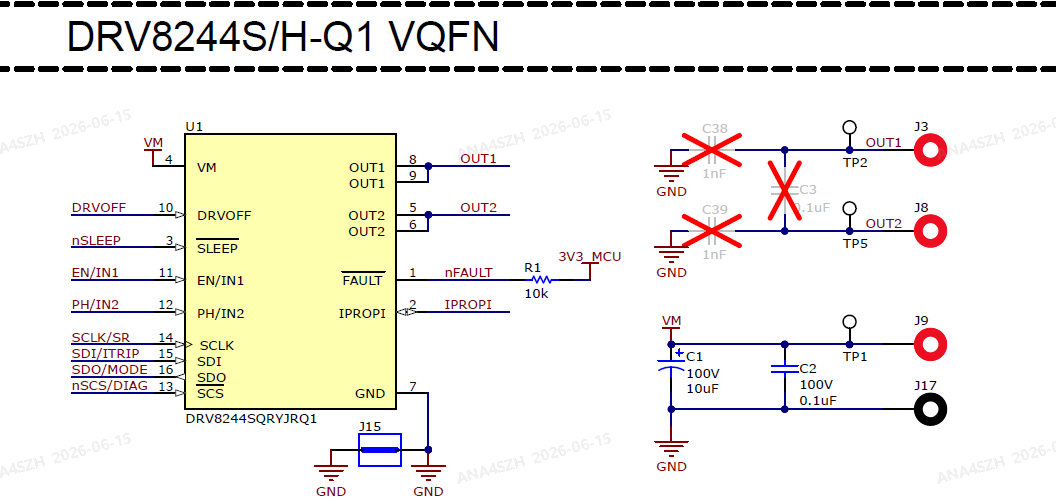

我想与您确认 OUT 引脚需要哪些电容器以及需要多少个电容器? 您能帮助检查要点吗?
  1. 我将在 VM 引脚上放置/保留 1* 10uF 和 1*100nF。 还可以吗?
  2. 对于 OUT 引脚、我没有看到数据表中推荐的电容器。 但在 EVM 预算中保留了非常小值的电容器。 分别是 C3、C38、C39。 我是否可以了解更详细的考虑? 您认为我们是否必须将这 3 个电容器用于实际的电机应用? 在全桥和半桥应用中、还有什么不同的地方吗?

    1.这应该是良好的价值。 确保将 100nF 电容器放置在尽可能靠近 IC 的位置、以减小环路面积、从而更大限度地降低 EMI。 根据 VM 上的噪声、您可能需要多个这些较小的旁路电容器、因此您可以添加几个旁路电容器、并根据需要将其留空。
    2.这些电容器用于高频滤波。 它们针对其谐振频率、作用类似于旁路电容器。 您在设计自己的电路时不需要包含这些元件、但在使用 EVM 测试电机时、如果处于全桥运行状态、这些元件会保持开启状态。 此配置仅与全桥模式相关、在独立半桥模式下应移除电容器。
