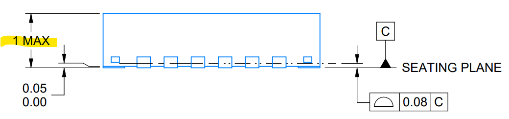

DRV8426RGE VQFN 封装高度的典型值是多少?
转到
    您好:
    封装图中仅提供最大值、以确保设计了足够的间隙以适合封装。 没有可用的最小值或典型值。
    尊敬的 Darrah:
    我理解仅对 MAX 值进行描述的目的。
    制造业是否有任何目标价值?
    转到
    您好:
    没有可用的典型值或目标值。 唯一可用的信息是数据表中提供的信息。
