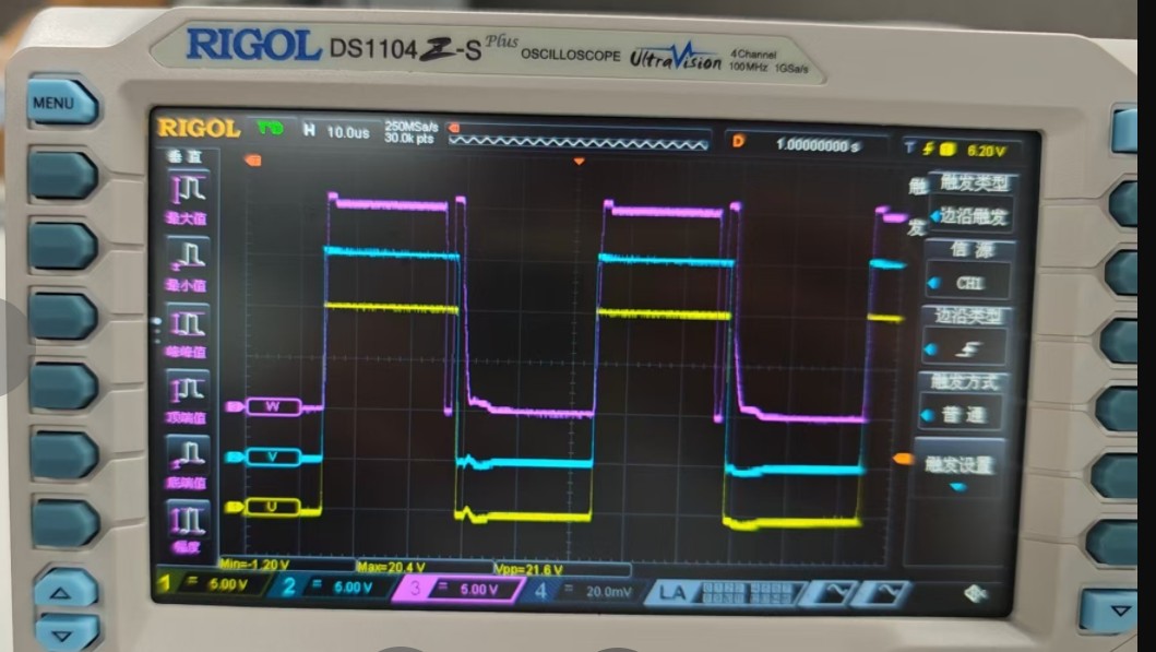

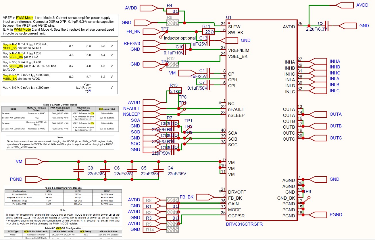

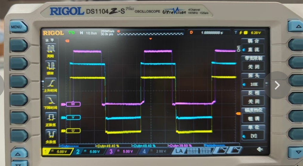

尊敬的团队:
使用电机驱动芯片 DRV8316CTRGFR、当芯片未连接到电机时、OUTA/B/C 根据输入信号 INHA/B/C 开关 但是、连接电机后、OUT 不再受控制、并且芯片不会报告任何错误。 nFAULT 保持高电平。
请帮助分析原因。 谢谢!
在连接电机之前、波形看起来正常。
连接电机后的波形如下所示:
    您好:
    在我看来、连接电机后、V 相和 U 相似乎仍然正常。 在 W 相位下似乎有些关断。
    这个相位的连接是否以某种方式不同?
    Joseph
