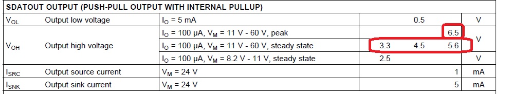

我对 DRV8804 和 DRV8806 的 SDAAOUT 输出电平的输出电平有疑问、该输出电平几乎相同、我们正在用作替代产品。
在我们的应用中 Pover Supply 是 24 Vdc +- 5 %,根据数据表的水平可以变化从 3.3 到 5.6 伏,甚至 6.5 伏的峰值.
由于输出连接到一个输入 5V 容限的 uC 供电 3.3V , 我设计了一个电阻分压器,可以接受限制值.
我的问题是:在这种情况下,我们可以有极值,它是否与主电压有关,与生产工艺有关?

    SDATAOUT 引脚由内部上拉至内部逻辑轨的‑Ω 电阻驱动。 该电源轨的标称值为 4.5V 至 5V、但工艺变化会导致 电压差。  电阻分压器是 为 MCU 提供一致且已知的电源电压的正确方法。
