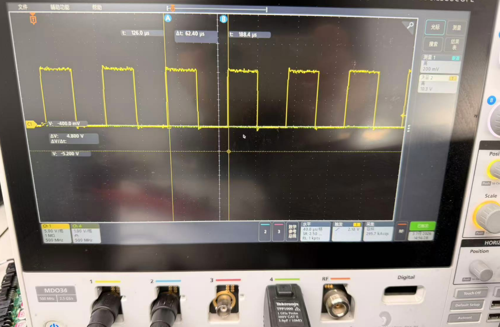

该客户目前使用 DRV8353 进行设计、希望确认一些问题。
DRV8353 的建议死区时间值是多少?
2.在芯片客户接通电源后、以下 FET 的 GS 端子之间存在压差。 这种现象是否正常?以下是 FET 的波形、其中 MCU 不控制波的传输、而仅提供使能信号。
上面的 FET 晶体管没有变化。
3.芯片接收启用信号后是否需要一些时间发射波?如果同时执行启用信号和传输波、是否存在问题?

    您好、Joseph:
    抱歉、让我更正。 波形位于低侧、高侧没有变化。 低侧存在电压差。 您可以看到波形中的绿色部分、它在高侧。

    您好:
    没有输入信号、DRV 不应具有这种行为。 这意味着低侧栅极会在没有输入的情况下定期导通?
    Joseph
    您好 Joeseph、
    是的。
    您好:
    器件不应在没有任何输入的情况下切换输出。 您能否在同一示波器捕获中探测 INLx 和 GLx 信号?
