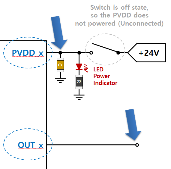

偶数高于条件, (DRV8332处于重置状态,PVDD关闭)
电源指示灯LED在低亮度下保持亮起。
我可以在箭头点观察浮动电压(几乎2~3V)。
如何终止PVDD端口的浮动电压?
感谢您阅读我的问题。

    您能否提供在OUT x和PVDD_x处测得的电压? 此外,OUT x和PVDD_x的引脚编号是多少?
    我使用DRV8332 DKD软件包。 (36引脚PSOP3)
    [插针编号]
    PVDD_A (34),PVDD_B (29),PVDD_C (21)
    输出A (33),输出B (30),输出C (22)
    (引脚编号24,25,26,27 已连接到GND。)
    我不确定此问题的原因是什么,
    DRV8332的RESET_x端口处于重置状态,PVDD_x端口已断开连接,
    但是,我可以测量所有PVDD_x和OUT x端口的浮动电压(2~3V,有时低于1V)。

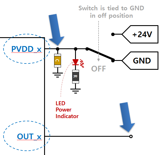

    因此,我临时更改了开关电路,如下所示。
    这只是一种临时措施,而不是解决问题的根本办法。
    开关连接在接地位置,接在接通位置,接在接通位置的+24V。
    这可防止电源指示灯LED在开关关闭时亮起。
    但是,我仍然可以在 OUT x端口测量一些浮动电压(几乎420mV)。
    南相日,你好,
    请提供每个针脚处测得的准确电压。
    [案例1]
    PVDD_A (34):2.852V
    PVDD_B (29):2.853V
    PVDD_C (21):2.852V
    输出A (33):3.188V
    输出B (30):3.210V
    OUT _C (22):3.214V
    [案例2]
    PVDD_A (34):9.1mV
    PVDD_B (29):9.1mV
    PVDD_C (21):9.2mV
    输出A (33):422mV
    输出B (30):421mV
    OUT _C (22):421mV
    南相日,你好,
    很抱歉耽误你的时间。 我们不会重复您的调查结果。
    当GVDD和VDD = 12伏时,测量的输出为560mV。 PVDD的测量值为330mV。 PVDD跟随OUT x引脚是因为高侧FET的主体二极管导电。 有从GVDD到输出的内部路径,以及通过主体二极管到PVDD的内部路径。
    如果您希望PVDD为0V,建议在关闭PVDD时关闭GVDD/VDD。
