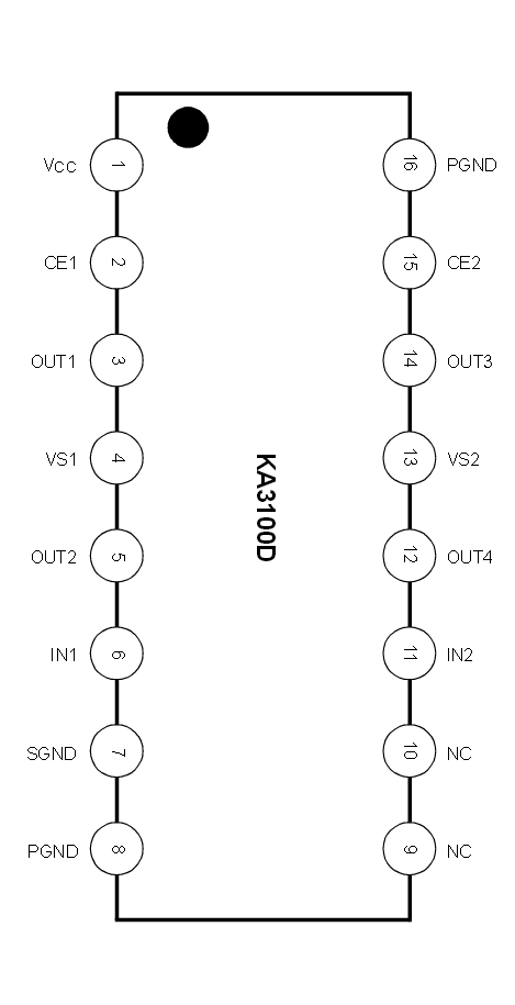

我们在医疗产品中使用Fairchild Semiconductor KA3100D IC SOP-16 SMD封装,年消费量为1000。 目前此IC已停产(2008年)
但是,由于它用于常规生产,因此我们需要1:1引脚兼容的TI等效产品
请告诉我们其他选择。
KA3100D的链接: http://pdf.datasheetcatalog.com/datasheet/fairchild/KA3100D.pdf
提前感谢您的参与。
Vaibhav
    您好,Vaibhav,
    似乎没有1:1兼容设备。 最接近的匹配项是DRV8834和DRV8836。
