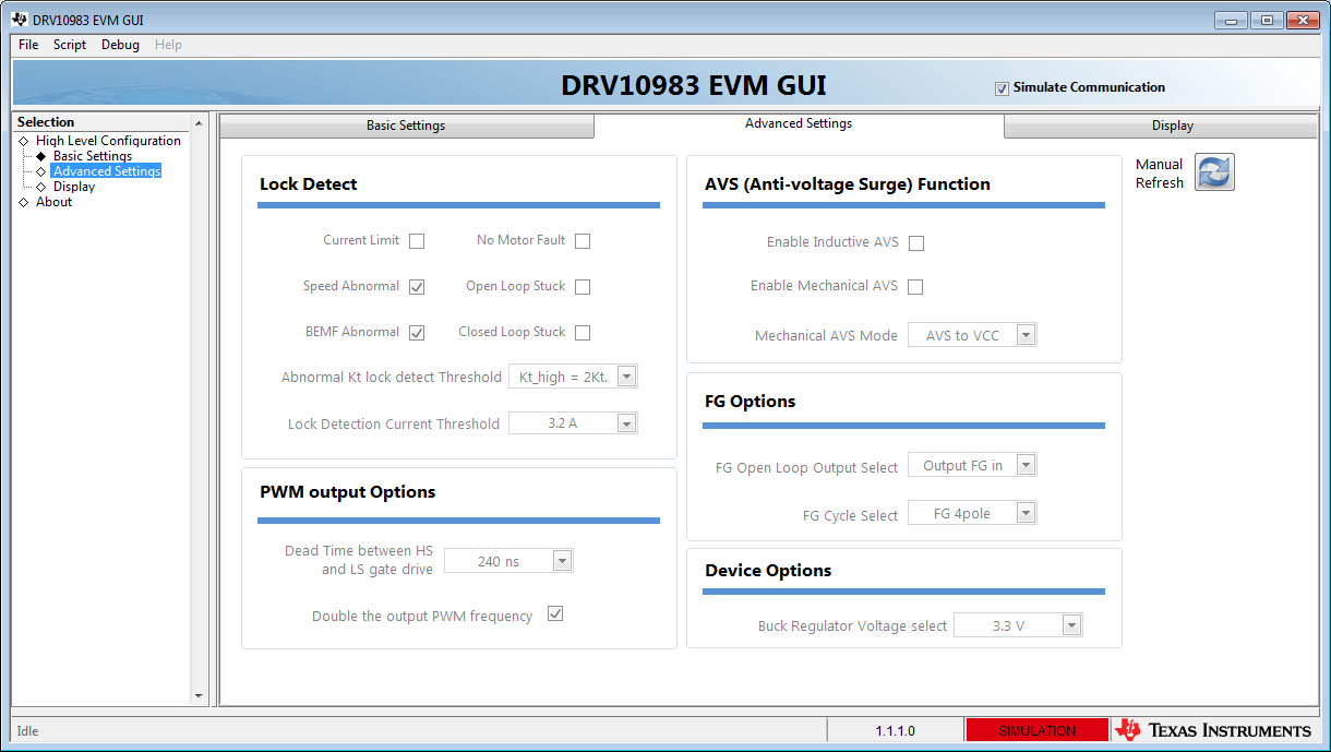

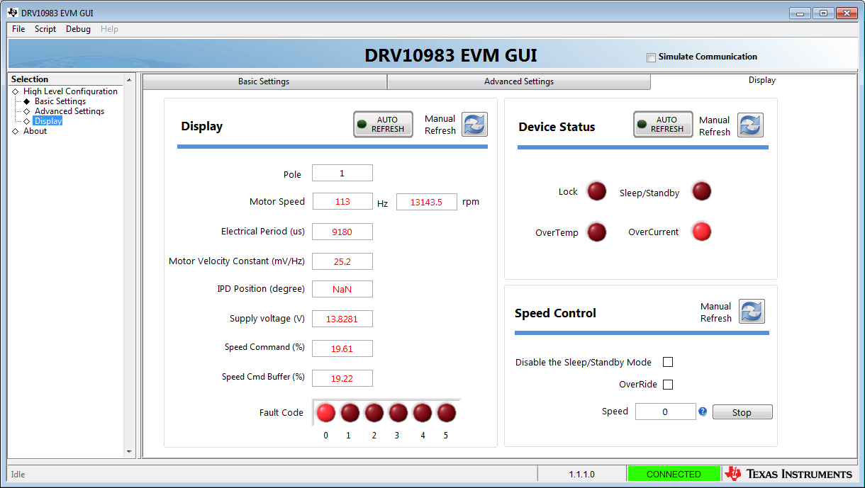

马达GUI的屏幕截图:

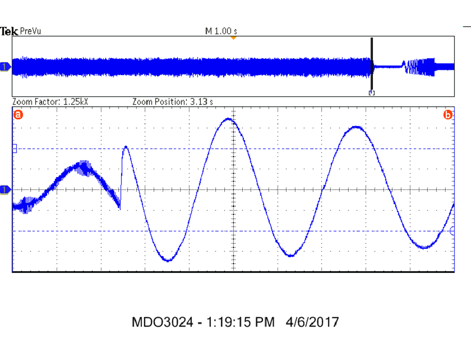

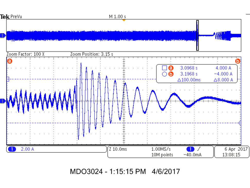

以及其中一个电机相位:
    有关上述屏幕截图之一的另一个观察结果。
    由于FG选项设置不正确,电机速度不正确。
    我不认为这很重要……但如果有人注意到这一点,这里值得一提。

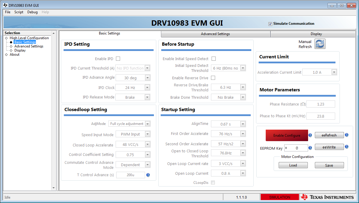

    相电流的振幅似乎在振荡。  您能否调整T控件的前进设置并确保振幅不会太大。
    您正处于电动机参数上,因为电动机运行时间较长,它会变热,电动机参数开始偏离室温下测得的值。 最好配置在较高温度下测量的参数。
    我想建议的另一个变化是改变停滞时间360-400 NS。
    如果更改参数有帮助,请告诉我。
    此致,
    Krushal
    我将T Control Advance (T控件提前)设置为依赖,而不是恒定(在调谐过程中错过了这项设置)
    延长停机时间有助于实现这一目的。
    振荡相电流幅度下降,整体供电电流也下降。
