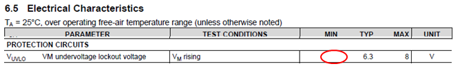

[Q1]
如果您有任何信息,请告知我们UVLO (VULO_MIN)的最小值。
*此值不需要作为担保。

    [Q1]
    *此值不需要作为担保。
    [/引述]
    最小Vvulo为5.9V

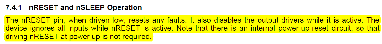

    我知道,如果nReset引脚为低电平,则会禁用V3P3调节器。
    我的理解是否不正确?
    此致,
    Kanemaru
    你好,Kanemaru-San,
       如果n重置引脚为低电平,则会启用V3P3调节器。
    您好,Rich San,
    我们的客户在nReset时对虚拟机引脚应用了12伏电压,nSLEEP引脚电压过低。
    然后,V3P3输出电压为0V。
    因此,我们了解到,在nSLEEP引脚为"低"时禁用了V3P3调节器。
    这种理解是否错了?

    你好,Kanemaru-San,
    我检查了两个设备。 如果VM=12V,V3P3OUT为~3.3V。
    我尝试了nReset和nSLEEP的所有四种组合(00,01,10,11)。

    我还有一个问题。
    我知道,如果“nReset and nSLEEP pin is open (so internal pull down)”(nReset和nSLEEP引脚开路(因此内部下拉)),“大约1V应用于VM引脚”,则V3P3输出电压小于3.3V。
    我的理解是否不正确?
    此致,
    Kanemaru
    你好,Kanemaru-San,
    是的,这是正确的。
    如果VM ~1V,则V3P3OUT被测量为~.25V
