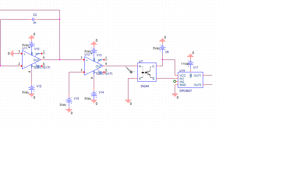

    我有最后一个问题,现在我尝试使用drv8837,你能解释一下我应该如何使用IN1和in2吗,如果我只有一个信号-我的PWM信号,我尝试将它应用于IN1,但我可以对in2做什么
    您好Ivan:
    您可以使in2保持浮动(有一个内部100kOhm下拉)或连接到GND。
    你好,Rick。 我有错误"ERROR(ORPSIM):Subcircuit DRV8837 used by X_U14 is undefined"(错误(ORPSIM):X_U14使用的子电路DRV8837未定义)
    您好Ivan:
    您正在尝试做什么? 您使用的是什么模拟器? 是否有日志文件? 如果是,您是否会附加该文件?
    e2e.ti.com/.../10.rarHi,Rick。
    我正在使用OrCAD 17.2。 这是我的输出文件
    您好Ivan:
    我已联系WEBENCH小组寻求帮助。
    Rick,Ivan,
    从错误消息中可以看到,DRV8837型号网络列表似乎尚未添加到电路的SIM配置文件中,或者基础型号网络列表与原理图符号没有关联。
