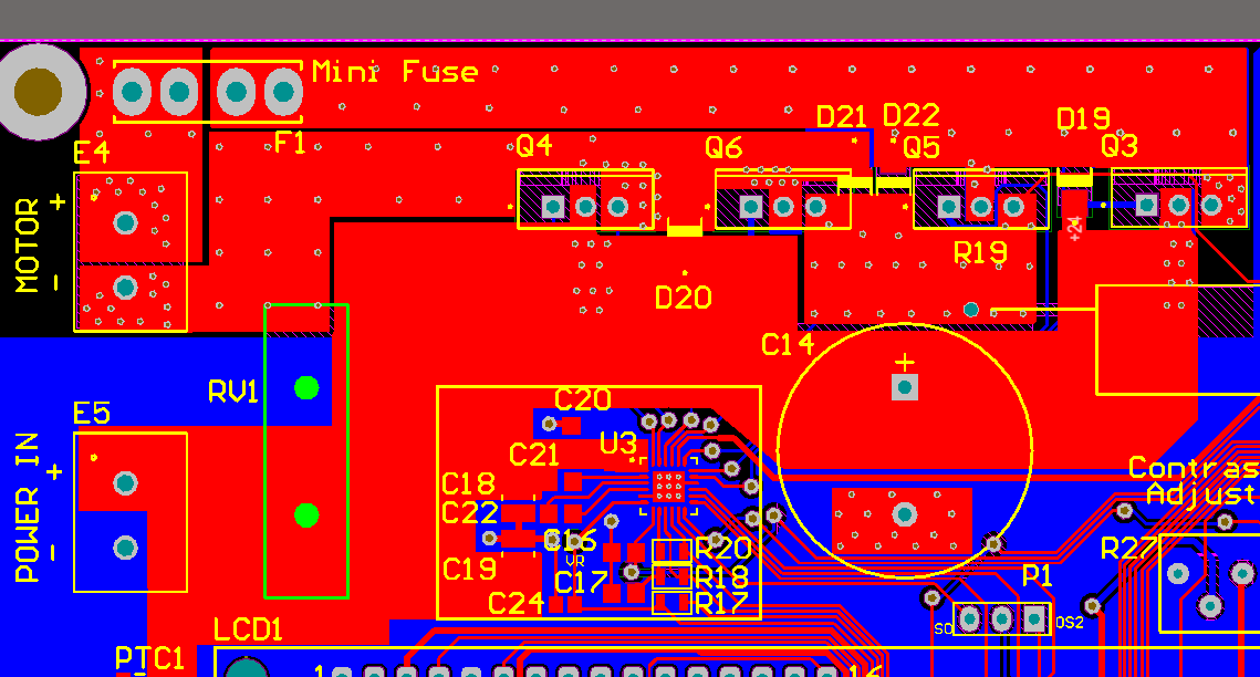

您好,
我一直在遇到一些MOSFET故障问题,我认为Vref应该加以保护。
设置:
-24V 24.5A BDC电机
-24VAC 限流器,整流至34VDC高电流电源
DRV8701规格:
- 0.005 Ω 5W检测
- 3.0 参考电压(30A = 5V / 20* 0.005)
-Iddrive = 100/200
失败:
电机运行几次,最终是其中一个MOSFET持续进行半导电。
通常是高侧MOSFET出现故障。  更换MOSFET并将Vref降低一半通常允许我运行,但最终还是失败了。  仅更换高侧MOSFET将使其能够再次工作,但很快会失败。  我需要更换所有4个MOSFET, 它将运行更长时间,但最终会再次失败。
 我尝试了多个不同规格的MOSFET (所有Vdss = 60V+和ID=70A+),并遇到相同的故障。  我觉得后EMF是问题的原因,但我不确定如何处理。
我已经包括了我的原理图和布局。 请注意,电动机驱动电路显示我有回扫二极管,但PCB上当前有这些脚印。  我尚未按照DRV8701数据表实际添加它们。
我们非常感谢您提供任何建议,
    Mat,您好!
    您使用了哪些FET? 正在使用哪种类型的热保护(散热器或热传感器)来保护FET?
    您是否在Q4排放源到Q6排放源以及从Q3排放源到Q5排放源之间放置了一个小盖(10nF)?
    数据表建议为VCP电容器使用1uF,而不是您指定的0.1uF。
    这可能会使高侧栅极电压下垂,从而使MOSFET进入可能极端耗散的线性区域。
    如果超过Tj (最大值),MOSFET会出现短路故障,这是非常常见的情况
    它还建议AVDD和DVDD使用1uF,而您已指定0.1uF。
    正如Rick Duncan所说,您的散热片是否足以防止MOSFET进入热流散区域?
