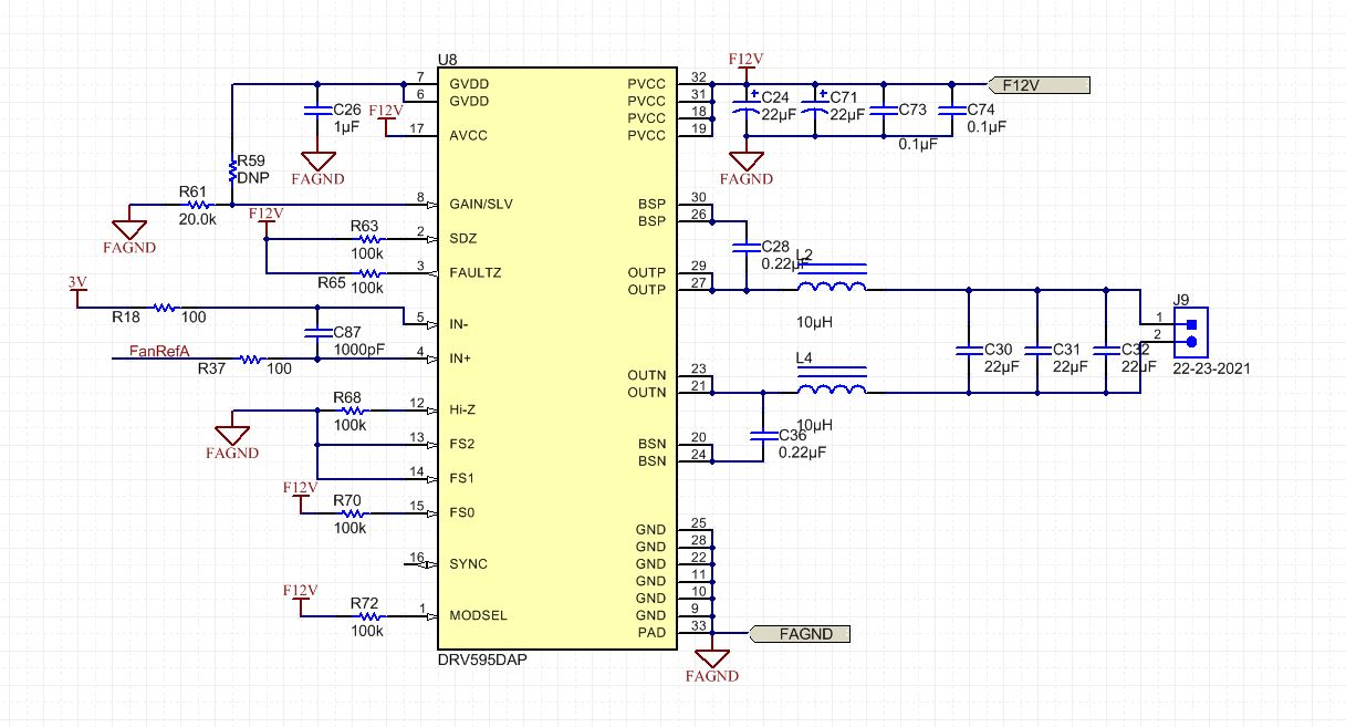

我的电路是使用DRV595设计的。 此电路在13V输入电压下工作正常。 但是,当输入直流电压高于13V时,它无法启动。 我可以在12伏电压下启动,然后将电压升至16伏,没有问题。 但是,我不知道为什么不能在该电压下直接启动。 已检查我使用的电源,它没有过冲之类的问题。 此外,我没有重负载,因为我甚至尝试在无负载的情况下启动,但问题仍然存在。 如有可能,请提出建议。 我附上了我的示意图。 谢谢!

    您是否遵循数据表中的启动顺序?
    '为确保正常开机操作,在PVCC和AVCC稳定后等待10毫秒,然后再使用模拟输入,输入和输入+。 图14说明了此顺序。"
    如果您是,请检查以下事项:
    当设备无法打开时,故障针脚上的电压是多少?
    如何生成应用于输入的3V?
    您是否在EVM上尝试过此操作? 您是否看到相同的问题?
    此致,
    Alex
    您好,Alex:
    非常感谢您的回复。 现在,我已删除输入处的3V并使用差分输入。 我在输入中添加了一些严重的RC延迟,因此现在启动问题已解决。

    您好,Lixing,
    1)设备具有过电流保护,以7.5A跳闸。 如果输出电流超过此电流限制,它将关闭(输出变为高Z),但这由输出电流而不是直接由输入电压电平确定。 该设备的保护电路如数据表第14页所示。
    2)我在输出端未看到共模扼流圈。 但是,从负载两侧到接地的两个盖子与电感器一起属于输出滤波器的一部分。 数据表的"输出过滤器注意事项"部分提供了一些有关选择的上限值如何影响过滤器的信息。 本应用手册来自我们的音频团队,但提供了 有关此类筛选器www.ti.com/.../sloa119b.pdf的更多详细信息
    您对此部件的申请是什么? 这将影响过滤器选择。
    3)过滤器的需求取决于应用和输出布线方式。 您能否提供更多详细信息? 值得注意的是,在1spw中,下半桥在没有输出时切换,而在有输出时通常不切换。 在像TEC驱动器这样的正常应用中,我相信您需要两个电感器。
    4)我想在评论导致问题的原因之前澄清我上一篇帖子中的问题,因为我不确定您对这些问题的答案。
    您是否遵循数据表中的启动顺序? -听起来您已更改设置以符合规格,但仍然存在问题。 这是否正确?
    如何生成应用于输入的3V? —听起来您已更改为差分输入并删除了3V,但仍然可以看到问题。 这是否正确?
    当设备无法打开时,故障针脚上的电压是多少? 我在你的上一篇文章中没有看到这个问题的答案。 如果我错过了,请告诉我。

    您好,Alex:
    非常感谢您的详细回答。 我真的很感激。 你回答了我的大多数问题。 此外,通过使用超大RC延迟生成>10ms的时间,我们可以正常启动驱动程序。
    有关详细信息,我的应用程序只是一个直流风扇驱动器。 我想使用DRV595作为降压转换器来生成直流输出电压。 输出电压可随输入参考电压的变化进行线性控制。 该输入是差分输入,与DRV595共享无接地。 现在我们还有两个问题要问:
    1.由于我们正在寻找直流输出来驱动直流风扇,我更喜欢使用1SPW模式,这意味着我只需要一个半桥切换。 此外,我们的产出只是积极的。 这意味着驾驶员可以像降压转换器一样工作。 在这种情况下,对于OUTN半桥,我是否可以移除与其关联的电感器? 这种方式会使它更像降压转换器。
    2.这个问题是最后一个问题:如果我们将其用作降压转换器,我是否可以在输出滤波器电感器之后卸下两个共模盖?
    3.我们的最大负载约为2A,12V直流。电流可以具有0.5A幅度的5-10kHz波纹。 在这种情况下,我想知道我们需要什么样的输入去耦合帽。
    非常感谢!
    利星
    您好,Lixing,
    关于输出滤波器的问题,正如Alex在上文所解释的,您 必须为OUT+和OUT-保留两个电感器+电容器滤波器。 输出-输出仍在1spw模式下切换,用于小输入/输出 信号。  但不能移除常用电容器。 如下图所示,L1,L2,C11和C13不能拆卸。 但可以删除C12。
    对于电源去耦电容器,您可以为PVCC使用220uF+0.1uF+1nF并联。 它在我们的EVM上运行良好。 有关硬件SCH&PCB设计,请参阅我们 的DRV595 EVM设计 http://www.ti.com/lit/ug/slau479/slau479.pdf 这是一个很好的示例。
