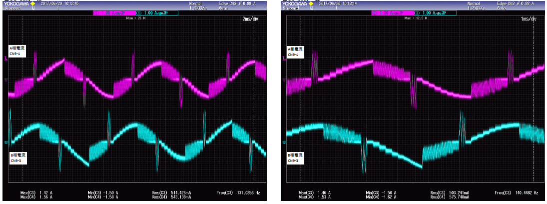

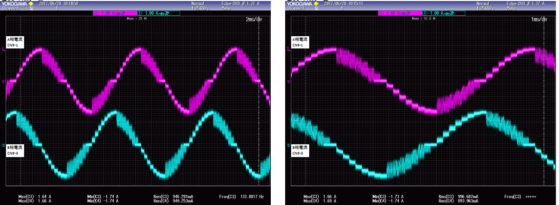

某些DRV8811s无法在设置小切碎电流时正确调节电机电流。
请参见以下波形。
Waveform1大小写不正确。
Waveform2是正确的大小写。
这些波形是一个设备的波形。这表明问题仅发生在设置小的切碎电流时。
请问是什么原因造成的?
-Waveform1.
-Waveform2.

    嗨,Shimizu-san,
    我们将很快进行调查并作出答复。
    您能否提供更多信息?
    VM电压是多少?
    什么是VREF电压?
    感应电阻值是多少?
