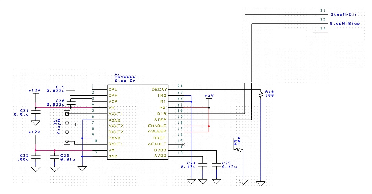

大家好,我在这里附上我的设计。 它在输出中没有给我任何东西。 现在100u上限没有了,因为我现在没有,我想这不应该是我的问题的原因,因为那只是一个噪音上限。 我尚未将任何电机连接到输出。 我给0或1直接来自UC的指示,并生成一个***与UC一起进行步骤。 我希望在输出中看到脉冲。 但我什么也看不见。
我在Digi中订购的确切部件号是 DRV8886PWP,它没有在上面的列表中弹出。
感谢你的帮助。
Ashkan
    Ashkan,您好!
    原理图似乎正确。 请检查VCP,DVDD和AVDD电压。 这些电压应存在,以便输出至脉冲。
    如果一个或所有电压不存在,请检查与nSLEEP的连接并启用。
    如果连接正确,请检查是否存在故障。 您需要在nFAULT引脚上安装上拉电阻器。

    感谢您的回复。 我焊接了上拉电阻器。 另外,对于逻辑引脚,由于我使用3.3V UC,所以我已将5V更改为3.3V。 根据数据表,3.3 适用于DRV8886。 随附更新的示意图。
    我还找到了一个冷焊料,然后修好了。 现在,所有输出都保持高电压(12伏)。 VCP约为23V,AVDD约为5V,DVDD约为3.3V。nFAULT在3.3V时较高。 使能和nSLEEP在3.3V时较高。
    我给了一个干净的脉冲到步骤,但DIR引脚只是在0到5V之间振荡(像噪声,而不是脉冲)。UC是可以的,因为它工作正常(我一直在通过UART打印某些内容)。 这个引脚以前不是很喜欢的,我知道DRV8886正在强迫引脚像这样工作!!! 你有什么评论?
    Ashkan
    Ashkan,您好!
    dir不应该是导致此问题的原因,因为它是一个具有下拉菜单的输入。
    您是否安装了第二块板,并安装了该设备? 如果是,您可以尝试一下吗?
    此外,电机是否已连接? R9的价值是什么? 电阻不应低于15千欧。
    所有值如图所示。 所以R9是100。 现在我把它改成了240韩币。
    电机未连接。 是否必须连接?
    我已连接电机,现在它正在工作,但我无法更改方向。 我改变方向时没有关系,因为像我之前提到的那样,那个针脚总是很吵!!!
    针脚未正确连接。 现在一切都能正常工作。 感谢你的帮助。
