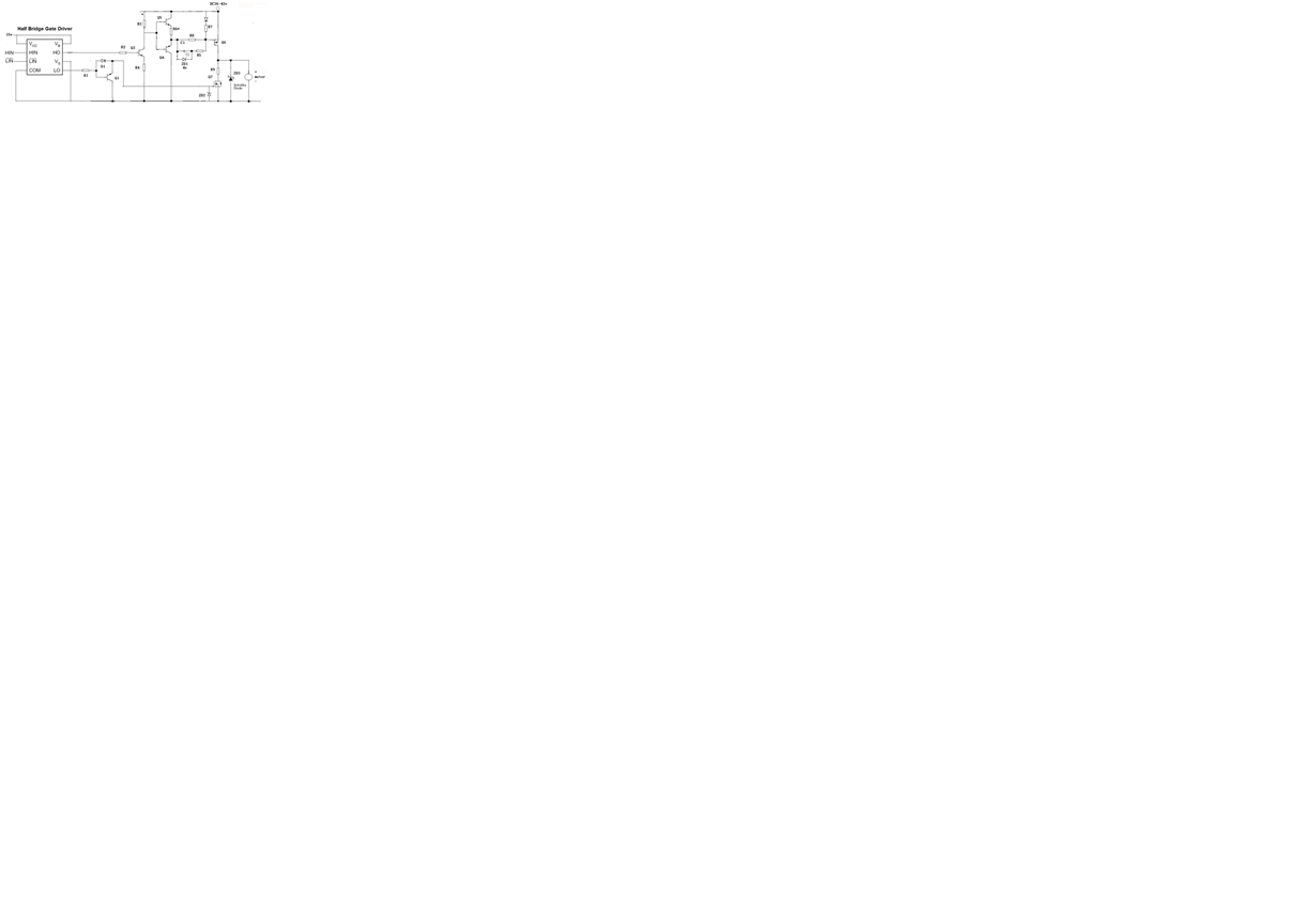

您好,
1,我的项目包括驾驶A
刷式直流电动机(DC36v-45V/4A. 单向和制动)
使用PWM (f=40kHz)
2,不久前,我使用半桥栅极驱动器LM5107,采用 Bootstrap栅极驱动高侧NMOS。
3,由于各种原因,主要是电动机在现场运行时,电压极强的电磁干扰产生了很强的负瞬态电压,因此IC经常损坏。
4,所以我想更改方案如下:
5,问题是:
A,高端驱动器与低端驱动器使用相同的Vcc (15V),因此将Vcc连接到Vb,将COM连接到Vs。是否正常?
B,逻辑函数保持不变。是否正常?
C,驱动低侧NMOS是否能像以前一样使用LO输出。是否正常?
D,PMOS使用输出HO通过电平移位驱动器驱动高端。是否正常?
E,两种高侧驱动器,一种采用 Bootstrap门驱动器,另一种是P通道电平移位驱动器。 在抗重方面,谁最好?
祝您一切顺利,
Xufeihx
2017.0606万
    您好,Xufeihx:
    请确认原理图中的设备是LM5107吗?
    是的
    是的,不仅是lm5107,还有其他这种半桥,比如IRS 2132,IRS2003。
