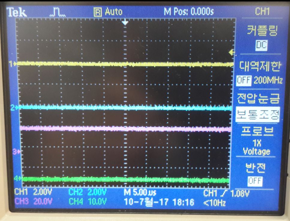

我正在尝试与BOOSTXL-DRV8323RH和DSP2.8377万S连接。
我使用了6xPWM模式。
下面是连接列表。 PWMxA,PWMxB是来自DSP2.8377万S的信号。
模式- GND (使6xPWM模式)
Enable (启用)- VCC
Inha - PWM1A
INLA - PWM1B
INHB - PWM2A
INLB - PWM2B
INHC - PWM3A
inlc - PWM3B
当我按如下所示应用PWM信号时,大多数信号GHZ都正确,GHC除外。
GHC应较低,但GHC较高,GHL较低。
 我该怎么办? 是否需要连接?
我也检查nFAULT,但它很高,所以可能工作正常。
PWM1A - PWM, PWM1B -!PWM
PWM2A -低,   PWM2B -高
PWM3A—低。    PWM3B -低

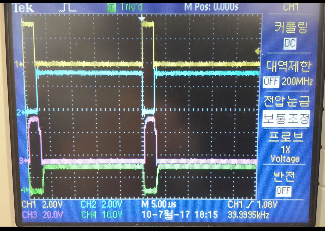

    您好,Rick:
    我尚未尝试使用MSP-EXP430F5529LP运行EVM。
    我附上了范围捕获。
    信号1 - INHC
    signal2 - inlc.(信号2 -输入
    信号3 - GHC
    信号4 - GLC
    VM为25V,输出为浮动。 电机未连接,因为电机正在振颤。
    我将等待您的回答。
    谢谢你。
    您好,Min-su,
    如果您将所有INX引脚保持在低电平位置,因此没有驱动信号,您是否看到三个高侧MOSFET栅极浮动至20V?
    这很可能是我们设备内部的泄漏路径,导致您看到的行为。 如果您的VM导轨为25V,并且栅极高信号浮动至20V,则这不足以主动打开高端MOSFET。
