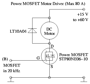

大家好,我希望创建一个电池供电的应用程序来驱动电机。  只有一个电机,只有一个控制装置,如下所示:
但我的情况不同。  整个应用程序都是用锂离子电池运行的,所以微控制器只有3.3V电压。  所以我的最大电压是3.3 V。 同样,我的电动机将由3.3 V供电。 电动机将消耗约300 mA。  为了避免MOSFET出现太大的电压降,我希望RDS在通过300 mA时,电阻值为3.3 V,电阻值为亚欧姆。  我已经测试了近十几个晶体管,它们的数据表看起来很有希望,但我总是看到0.6 - 1V的VDS,它会破坏电动机的性能。
是否有任何MOSFET具有极低(理想情况下为~100 mOhm)的RDS,3.3 的Vgs和ID为300 mA?
谢谢。
    您好,mydadis垂直 仪,
    请查看DRV8850。
    它适用于低RDSon应用。
