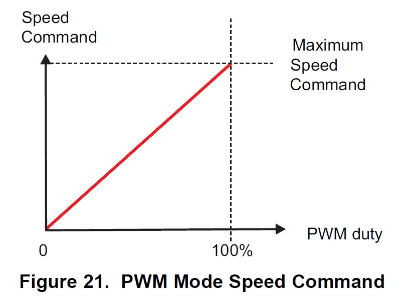

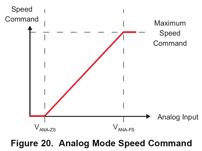

    是的,DRV1.0975万具有专用速度引脚,可采用具有适当占空比的模拟输入或PWM输入。 使用SpdCtrlMd位选择模式。
    对于模拟模式,速度引脚上的电压可从0到V3P3变化。 对于PWM输入模式,占空比可从0变化到100 %。
    有关详细信息,请参阅8.4 8.4 .5.2 数据表的模拟模式速度控制(DRV1.0975万)和数字5.3 输入模式速度控制(DRV1.0975万)部分

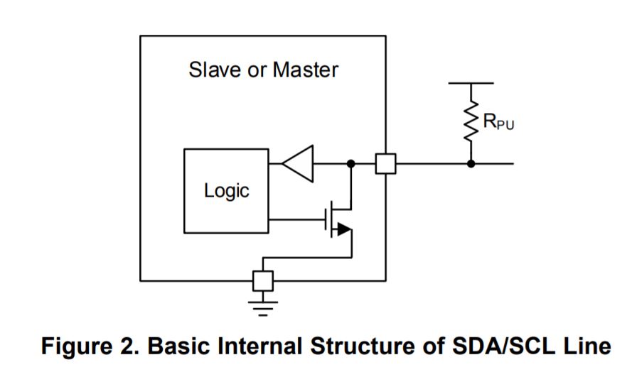

       感谢您的回复! 。 那么我可以在 硬件设计上浮动SDA/SCL PIN吗? 这是非常重要的,因为我们没有I2C控制PIN。谢谢!
    没问题!
    即使 不使用I2C引脚,也不建议浮动SDA/SCL引脚。 这些引脚为漏极开路,这意味着它们需要被拉至电压。 否则,当某些内部逻辑告诉时,内部晶体管将强制线路接地。 如果省略上拉电阻,则内部晶体管可自由振荡,或具有可能翻转源和消耗晶体管的电压。 这将导致一些意外的功耗。
    为了清晰起见,我附上了一个数字。
    您可以从"了解I2C总线"应用说明中了解更多关于I2C的信息。
