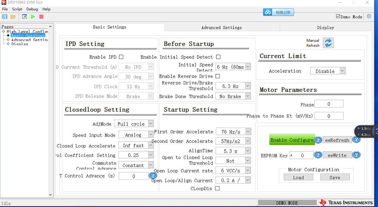

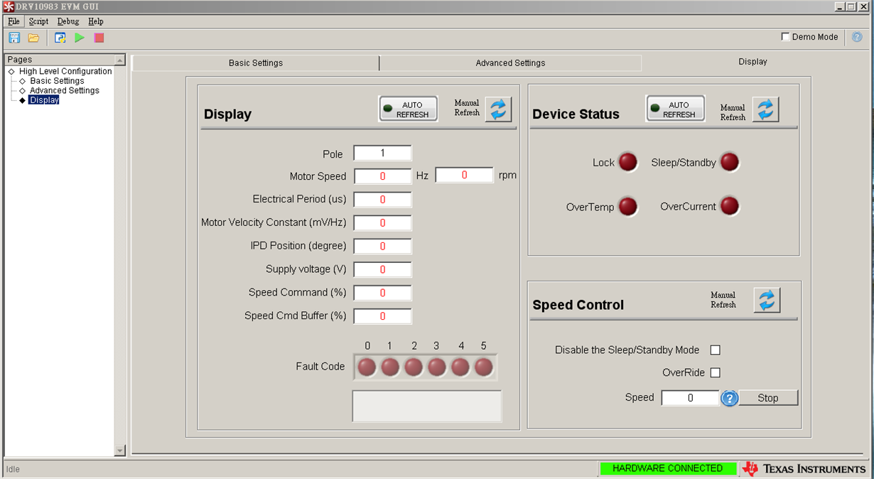

我购买了DRV1.0983万EVM, 下载了软件DRV1.0983万EVM GUI,  然后在计算机和EVM之间连接了USB2ANY。
GUI运行时 ,首先显示:
然后划分为:

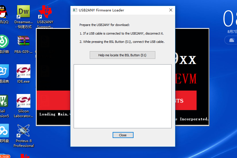

我已按下BSL按钮(1)。
然后返回上一页。
本页和上一页的cycile显示.and不能进入GUI。
如果我取消eil USB2ANY设置,它将显示:
是的,这是演示模式。
我安装了软件,没有问题show,但不能按照以下页面操作:
我该怎么做?

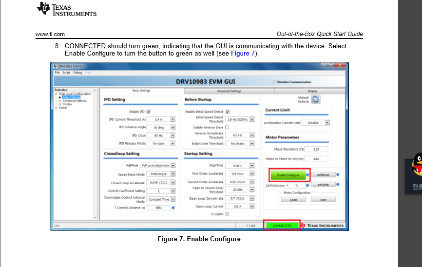

     我对 DRV1.0983万 EVM用户指南未更新以反映GUI图片(即使它们非常相似)表示歉意。
      请取消选中“演示模式”(右上角)以查看其是否遵循EVM用户指南中的图片?
      为以防万一,我附加了一些步骤,用于首次将USB2ANY与DRV1.0983万EVM连接起来 ,以供您参考。
    此致,
    珍妮特
    e2e.ti.com/.../2465.USB2ANYFirmWare2.docx

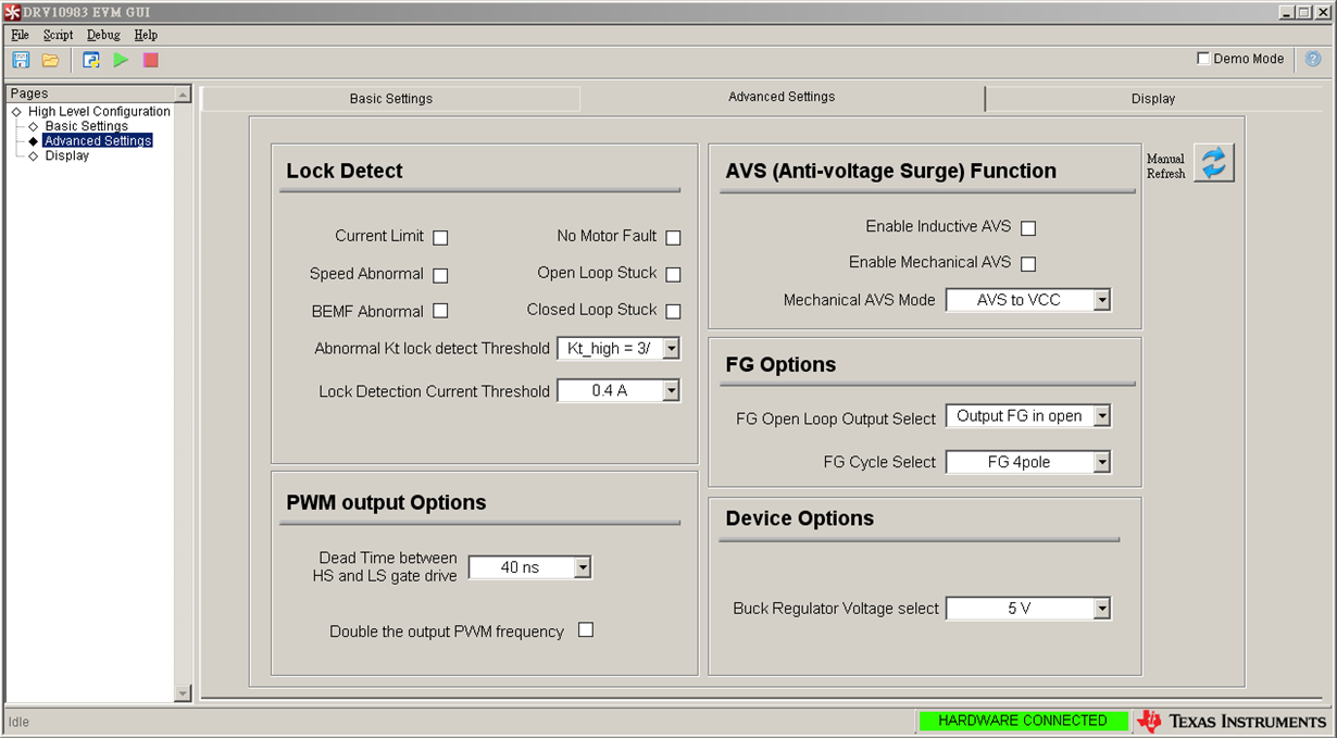

    谢谢Janet:
    首先:当我将笔记本电脑用作windows 10时。 64位, LabVIEW版本为2014。  。您知道LabVIEW 2014不支持Window 10。 因此,我使用XP操作安装DRV1.0983万 EVM和LabVIEW 2014。
    DRV1.0983万 GUI可以很好地连接LabVIEW。
    在支持USB2ANY DOX之后。 我 有一个步骤去跟踪:  对吗?  它是DRV1.0983万演示板的默认设置吗?
    1:
    对吗?
    最棒的!

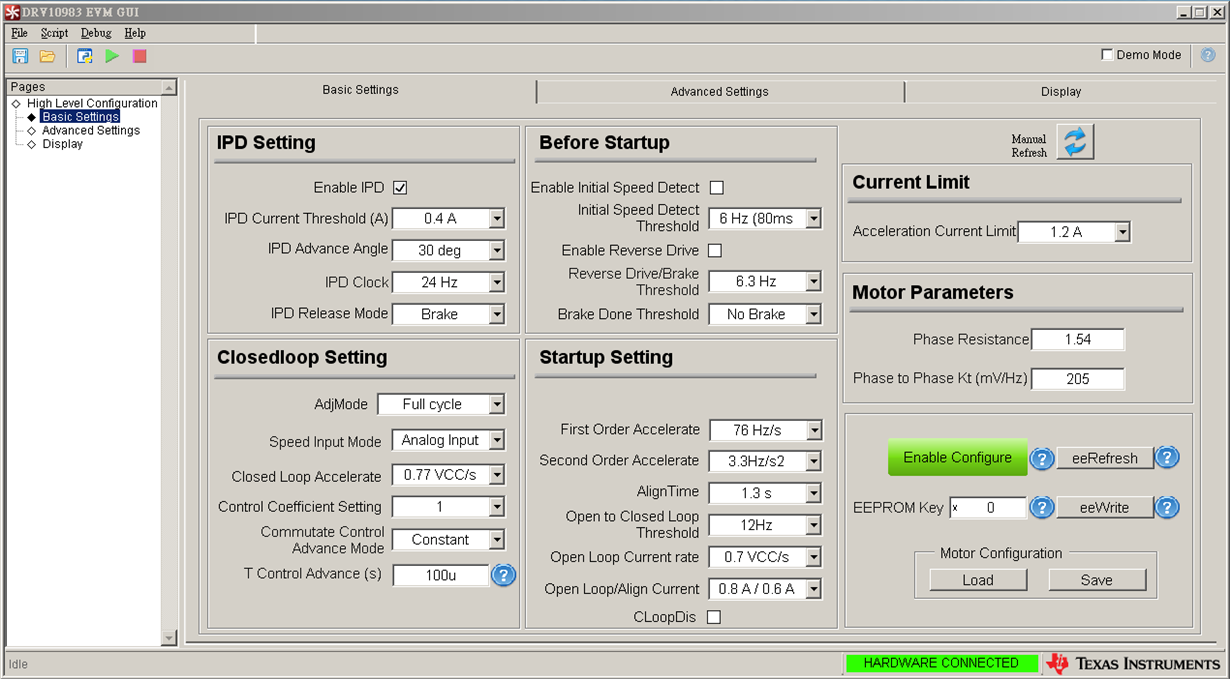

    珍妮特:

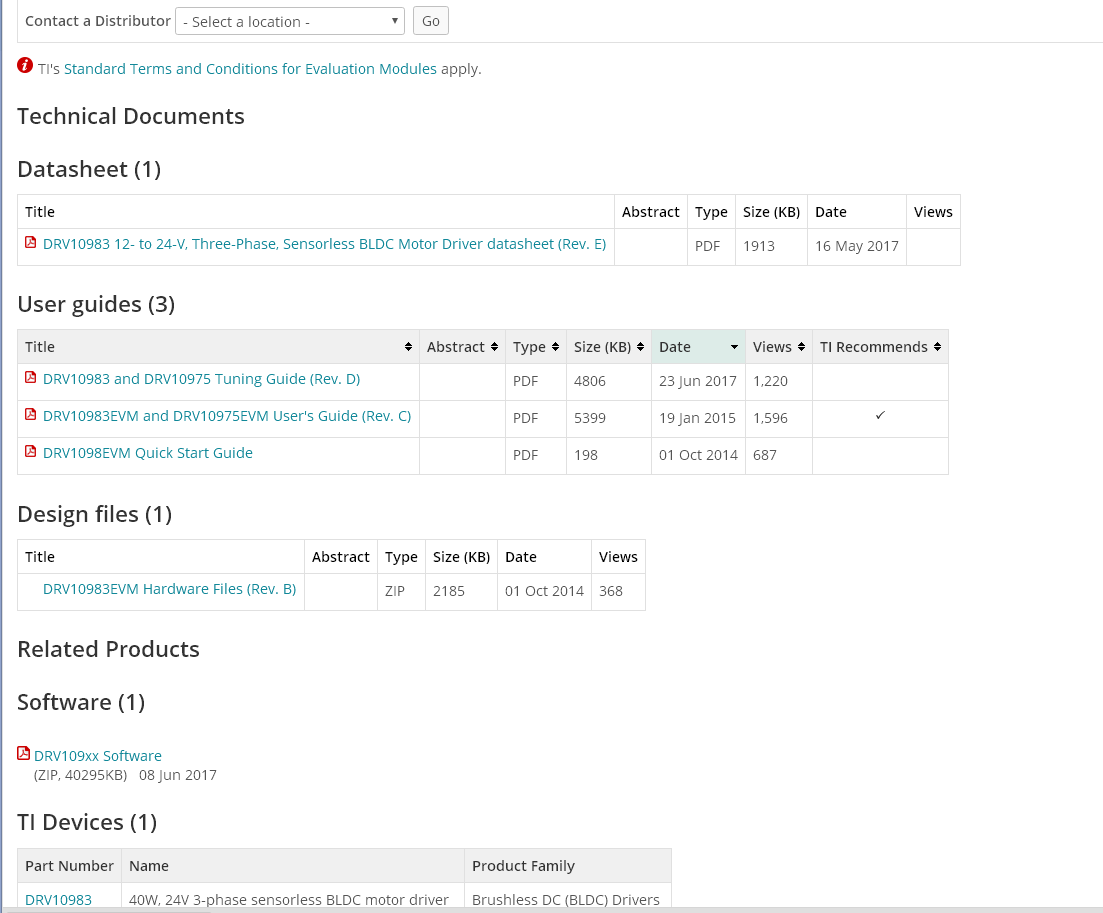

    当我加载ZWL 12-22-2.5I BLDC电机的参数时。   我找不到任何地方。
    然后,我从TI网站上找到了。 也没有。
    请告诉我为什么我可以得到 该“csv文件。 "
    燕珍,
     如果   包括电动机,请与我分享您收到的DRV1.0983万 EVM套件吗?
     在此期间,请您放弃加载文件部分(第5节。 15)第15页,然后参考调整指南 http://www.ti.com/lit/ug/slou395d/slou395d.pdf 进行进一步评估?  谢谢你。
